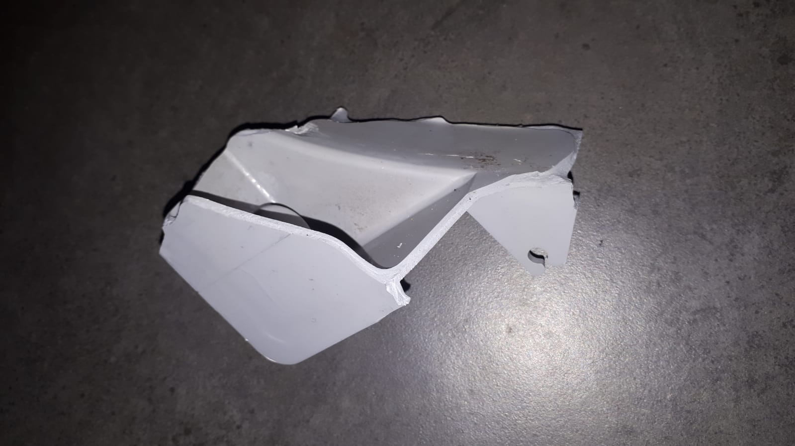

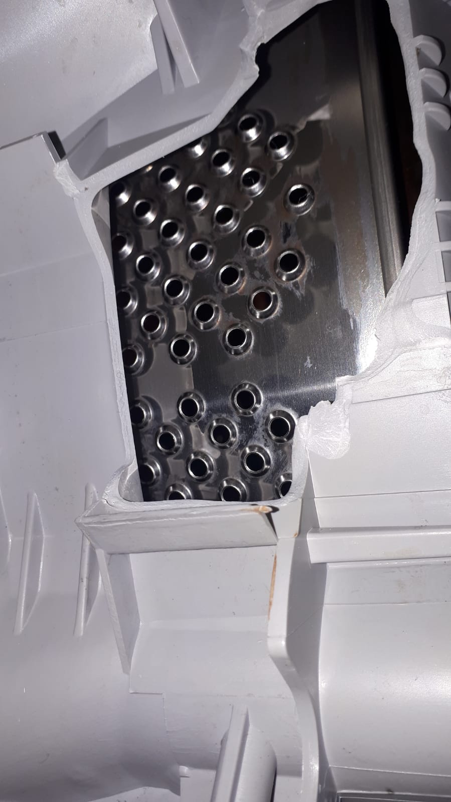

Bon ben voilà j'ai démonté et il s'avère que c'est un angle de la cuve inférieur qui est cassé, je l'ai trouvé par terre sous la machine ! J'ai également retrouvé une pièce de monnaie, donc je pense que la cuve à cassé à cause d'elle. Pensez-vous que je puisse le faire réparer ? Je l'ai acheté en 2015
Merci d'avance !
le 27/02/2022 à 18:57
Bonsoir
Mettez une photo
je pourrais vous dire oui ou non
le 27/02/2022 à 22:03
voici la cuve cassée
le 27/02/2022 à 22:08
et le morceau cassé
