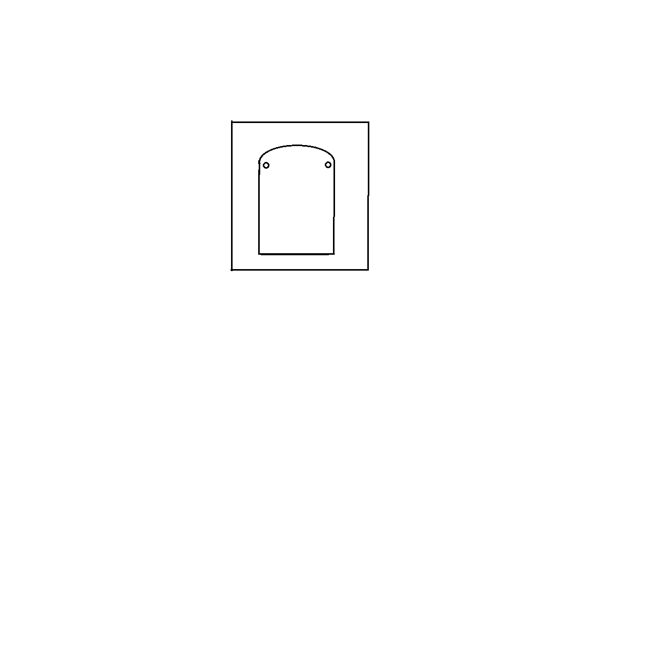

Bonjour, je dois accéder à la courroie de mon lave-linge OCEANIC modèle : OCEALL510DDS mais le panneau arrière ne se démonte pas et il n'y a pas de "fenêtre" démontable pour accéder à l'arrière du tambour...!!! Est-ce que quelqu'un a déjà eu ce problème et pourrait me renseigner à ce sujet s'il vous plaît...? Merci

A l'arrière de votre appareil :
il doit avoir une trappe voir pièce jointe ,pour accéder à la courroie.
Si c'est pas le cas: pencher l'appareil de 45°vers l'avant pour pouvoir soit retirer soit mettre la courroie en place .
le 24/02/2022 à 13:27
j'ai oublier d'introduire la photo
pour voir l'image: clic droit sur l'image puis coller sur paint
en générale il y a deux vis comme indiquer sur la pièce jointe.
