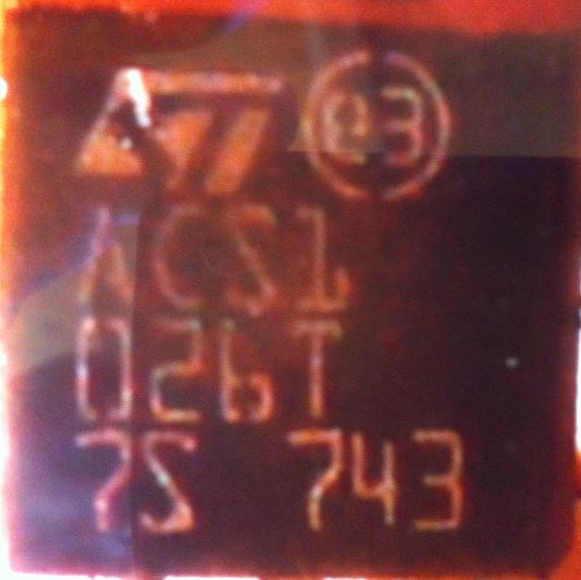

Le transistor/triac ou thyristor (?) qui commande la bobine de l'électrovanne porte les références :
"ST (e3) ACSL 026T 7S 743"
Je pense que c'est ce composant qui a dû lâcher, compte-tenu que la bobine, portant des marques de rouille, a dû être aspergée par une fuite d'eau juste au-dessus et provoquer un court-circuit !?!
Est-ce un composant ou un équivalent facile à trouver ? Voilà mon interrogation.

Une nouvelle investigation m'amène à vérifier le triac de commande de l'électrovanne. 1° ) Une fois dessoudé, pas de court-circuit entre les pattes émetteur & collecteur, et résistance mesurée (dans un seul sens seulement, comme pour une diode) entre les pattes base & émetteur de même qu'entre base & collecteur. 2° ) J'ai échangé et ressoudé sur la carte 2 triacs de même référence. 3° ) résultat, même panne : cycle machine bloqué sur l'arrivée d'eau qui ne se déclenche pas. 4° ) Par contre, en forçant (avec cordon et pointes de touche) le contact entre collecteur et émetteur du triac, l'électrovanne se déclenche bien. Conclusion : il me faut relever le schéma du circuit de commande pour ensuite détecter quel composant en aval du triac ne transmettrait pas le signal de commande. Sans schéma constructeur, ça risque d'être laborieux !
A moins que quelqu'un ait une idée ou déjà rencontré le problème ? Merci par avance...

le 04/03/2022 à 21:29
bsr
triac = ACS1026T et pas ACSL026 qui n'existe pas
le circuit qui commande la gate est simple : une capa découplage une resistance serie et là un driver soit un transistor ou un ULN2004 piloté direct pas le micro
relever cette partie de schéma n'est pas très compliqué à faire
ceci étant pour que le micro envoie l’ordre de commander le triac il y a plein de conditions autres à remplir...... et la panne peut être très très loin de ce triac ou de l EV
