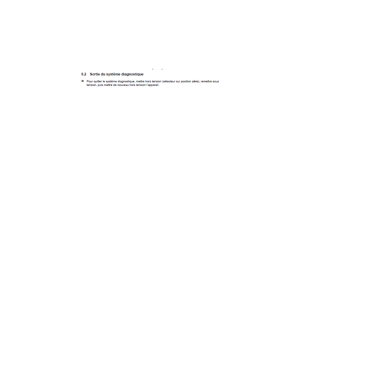

Seche linge Electrolux ne démarre pas
Après auto test
Message ELE affiche
Condensateur moteur change ça marche toujours pas

le 17/02/2022 à 17:21
ELE indique une sortie du mode diagnostic de l'appareil. Il suffit normalement d'éteindre l'appareil pour que le défaut disparaisse.
le 17/02/2022 à 17:51
Vous n'avez pas exécuter la sortie du diagnostique .
Voici comment le faire pour la prochaine fois.
Voir en pièce jointe
le 17/02/2022 à 17:55
j'ai oublier de mettre pour visionner la pièce jointe.
vous cliquez droit sur l'image et mettre sur paint "collé"
le 18/02/2022 à 07:17
J'ai fait la manipulation ça marche toujours pas
Bonne journée
le 18/02/2022 à 09:03
Rentrez dans le menu diagnostique vous le faite jusqu'à la fin puis vous suivez les directives mentionnés en pièce jointe .Et surtout notez bien le défaut mentionné si c'est toujours ELE.
cela doit fonctionner
