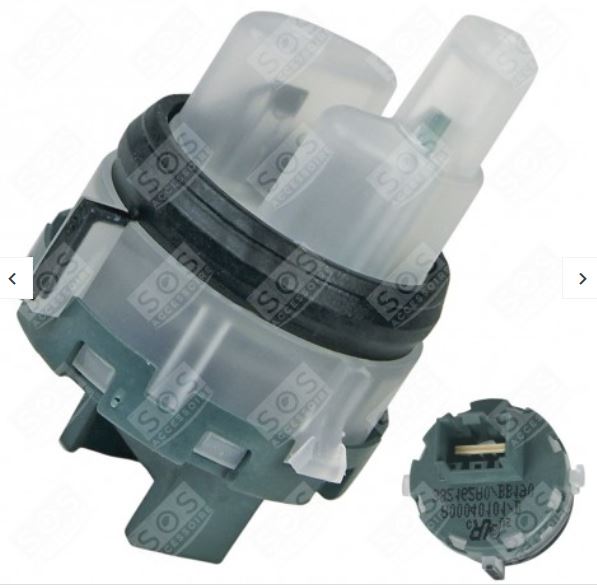

mon LV Faure FDI22003 ne chauffe plus l'eau, ni ne sèche, bien que les programmes se déroulent complètement.
Ma résistance est bonne (28 ohm) et je souhaite vérifier la sonde de température 140000401012 et peut-être le pressostat (140000554067, 140000554018) mais je ne sais pas comment le tester pour être sûr de sa panne !
Pouvez-vous m'aider en m'indiquant comment trouver le schéma électrique ou encore me donner les valeurs ohmiques de la sonde température qui me semble être double (4 fils)?

votre appareil et bien équipé d'une Sonde de température et détecteur présence d’eau (2 éléments en un ,c'est pour cela qu'il y a 4 fils et non deux).
Donc prenez la valeur ohmique de la sonde ?
le 13/02/2022 à 10:06
Bonjour et merci pour votre retour.
Ma sonde a 4 fils mais aussi deux têtes et je pense qu'il y a deux sondes différentes avec chacune 2 fils : sur les 2 premiers je mesure 5800 ohms et "0" sur les deux autres .. ce qui pourrait indiquer un court-circuit ?
Quant au détecteur d'eau, je pense qu'il est assuré par le pressostat car la sonde de température, elle, n'a pas d'entrée d'eau possible (voir PJ).

Bonjour, j'ai le même problème. FDI22003WA et ref 91152922400
Merci de me dire ce que je dois tester, la résistance de chauffe étant ok
le 12/11/2022 à 11:13
Bonjour, j'ai démonté le module avec les 4 fils. Quels sont les cosses pour mesurer la sonde ?
