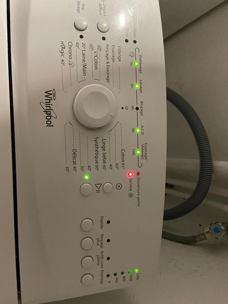

Quand je démarre la machine à laver, elle essaye de démarrer mais elle n'y arrive pas et elle se met en erreur.
Je mets une photo de voyant allumé, pouvez s'il vous plait me conseiller quelle pièce Controller?

Code usine en 85 depuis la plaque service de votre appareil svp ?

Votre panne est un problème sur la carte de puissance, concernant le moteur.

bonsoir,
comme dit ygguh pb soit de moteur sans doute du à un souci avec relais inversion sent de rotation moteur
voir relais sur la carte L1373 ou L1799

Voir avec un professionnel de la réparation des cartes électroniques (la réparation reviendra moins chère qu'une carte neuve).
