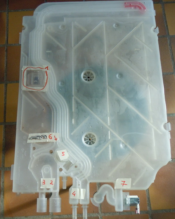

J'en profite pour ajouter cette meilleure photo où l'on distingue mieux encore ledit flotteur (repère n°1).

Son embranchement est située quasiment à l'entrée même du circuit d'arrivée d'eau : entre le repère 2 et 3, laissant entendre que l'eau ne peut noyer le flotteur qu'en cas de surpression manifeste (l'eau doit s'élever de 30cm pour pouvoir l'atteindre). Mais n'est-ce précisément le rôle du presostat ?
Quel est l'utilité de ce flotteur ? En cas de surpression joue-t-il un rôle d'interrupteur ? Probablement pas, vu qu'il n'y a pas de contacteur électrique à proximité. De plus le fait qu'il soit si encrassé laisse entendre qu'il est couramment utilisé lors d'un cycle, même si je n'arrive pas à visualiser un moment précis où il se remplit d'eau.

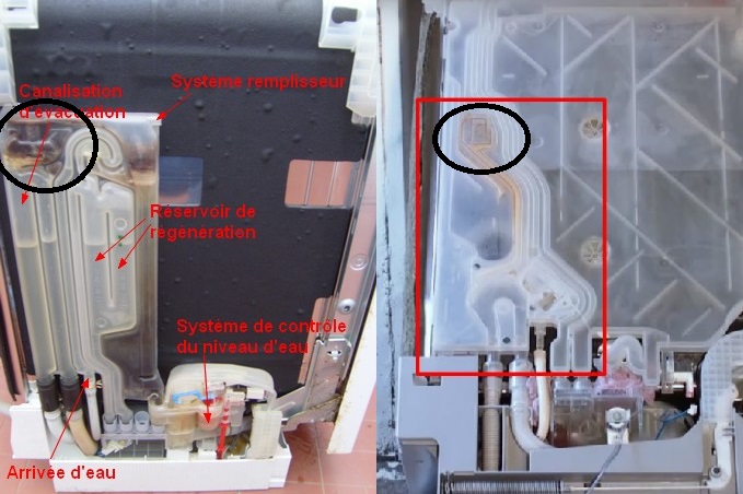

1 - vous l'aurez noté je me suis bien pris les pieds dans le tapis concernant l'endroit où s'effectue l'arrivée d'eau : c'est non pas entre le repère 2 et 3, mais juste un poil à droite sur une ouverture non numérotée. Le comparatif des 2 systèmes ancien et nouveau, que j'ai joint ci-dessous en photo, en atteste : il s'agit du tuyau blanc. Cette gangue de graisse autour du flotteur signifiait d'ailleurs une position en aval (eau sale) et non en amont (eau propre) du circuit.
le 06/02/2022 à 17:10

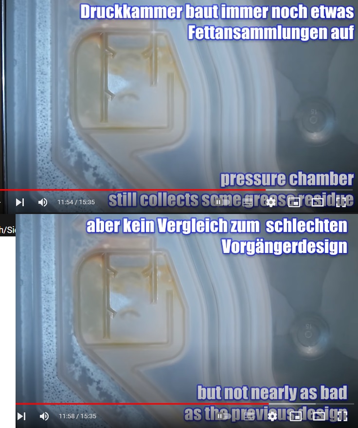

2 - les 2 flotteurs sont situés respectivement dans les ovales noirs : le design a été modernisé pour tenter de réduire l'encrassement. C'est ce que j'ai découvert dans une vidéo assez explicite du séquençage d'un cycle machine observé sous l'angle de l'échangeur thermique : h.t.t.p.s://youtu.be/D4n0PUfR78w
Cette vidéo curieusement nomme précisément la partie étudiée : pressure chamber i.e chambre de compression.
Il y a donc pour moi une certaine confusion car dans votre tutoriel, la chambre de compression (ancien design) n'est pas située à l'aplomb de l'évacuation mais externalisé avec un système assez complexe

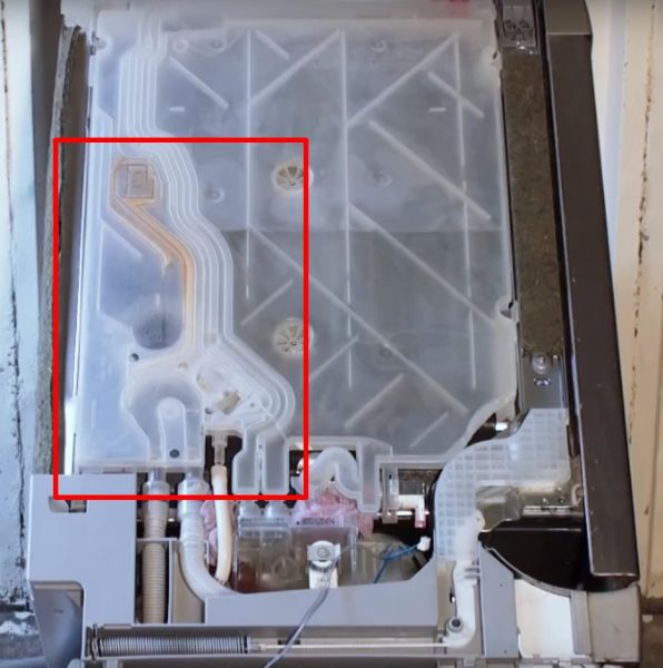

Pour finir : la capture dans la vidéo mentionnée, décrivant le nouveau design de la chambre de compression.
Se pourrait-il qu'il y ait 2 chambres de compression dans l'ancien design ?!?

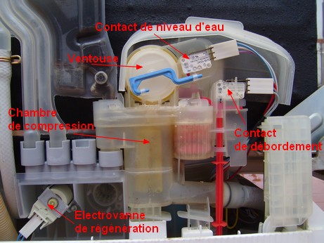

Voici la chambre de compression d'un lave vaisselle (ancien design comme vous dite)

Il est en effet temps d'intervenir car de nombreuses bêtises sont dites ici.
Il ne faut pas tout confondre. L'échangeur thermique est une option dans la fabrication du lave-vaisselle, à défaut c'est un remplisseur simple (Comme dans le tutoriel). Le système de remplissage et son contrôle sont inchangés quel que soit le modèle d'appareils sur cette génération.
La partie supérieure dans l'échangeur est une chambre de surpression. Elle permet à l'air de s'évacuer notamment lors d'une ouverture/fermeture de porte, ou lors d'un redémarrage du brassage de l'eau notamment à chaud.
Aucun contrôle donc au niveau de cette partie, juste une sécurité.
Dans votre appareil de nouvelle génération, c'est le débitmètre et la force employée par la pompe de cyclage qui contrôlent le niveau d'eau.
En outre tant qu'il faudra de l'eau pour assurer le lavage, les technologies n'évoluent pas tant que cela, et le forum tenu à jour permet de solutionner toute nouvelle pratique introduite par un constructeur.
le 08/02/2022 à 10:41
Bonjour et merci Sébastien pour cette ultime et nécessaire mise au point,
Si je comprends bien, vous appelez 'chambre de surpression', ce que j'appelais maladroitement 'chambre de compression' (ma traduction de pressure chamber). C'est un détail pour la compréhension qui a son importance car si le terme anglais est le même, il désigne 2 dispositifs remplissant 2 tâches distinctes. Vous en décrivez parfaitement le rôle sécuritaire. Un point reste mystérieux:
Quelles sont les conséquences du blocage du flotteur de la chambre de surpression. J'imagine que l'équilibre
des pressions entre le circuit de l'échangeur thermique et la chambre de lavage ne peut plus se faire... mais alors quelle incidence cela a-t-il sur le pgm ou pire, sur la dégradation du lave vaisselle ? Comment l'erreur E25 est déclenchée ?
Merci de m'avoir lu et pardon si je continue de dire des bêtises.
le 09/02/2022 à 16:19
Aucune gêne au fonctionnement, c'est juste pour l'équilibre air chaud/air froid dans l'enceinte de l'appareil.
E25 est donc un problème lié à la vidange. Voyez le pompe, son petit déflecteur (depuis l'intérieur du LV).
