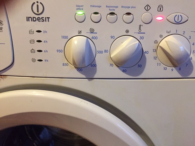

Mon lave linge Indesit WIL11 s'arrête pendant le cycle de lavage. J'ai changé la carte électronique mais pas d'amélioration. J'ai testé la résistance, la sonde, l'électrovanne, rien d'anormal. En fait, je constate qu'à priori, c'est au moment du rinçage qu'il y a un problème, les voyants clignotent, le tambour ne s'arrête plus et il y a beaucoup de bruit.

pouvez vous mettre une photo du bandeau au moment de la panne (pour voir quels voyant qui clignotent)
le 31/01/2022 à 16:38
Il s'agit du bouton de verrouillage en rouge et du 4 ème bouton vers la gauche Code erreur 8

Ci-joint la photo du bandeau.

Dans ce cas de figure :il y a deux solutions
1)soit un problème de niveau d'eau (pressostat)
2) soit un problème de chauffage de l'eau (résistance et sonde )
Donc faite tous les contrôles pour le deux cas de figures.
