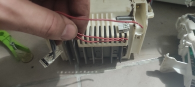

le 13/02/2022 à 18:12
J'ai un gros soucis. En démontant le module de puissance (en bas), j'ai débroché une prise (3 cable rouge) qui provient de la carte electronique principale (en bas sur le côté). Auriez-vous les schémas électriques afin de refaire la prise correctement ? Je vous envoie la photo de la broche
