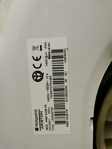

Voici le détail de la panne :
L’eau n’arrive plus dans le lave-linge. Ce lave-linge est équipé d’un moteur sans charbon. Si je lance un cycle de rinçage, au bout d’un moment le tambour se met à tourner sans eau.
Ce que j’ai déjà vérifié où changé :
Pressostat neuf
Electrovanne neuve
Pompe de vidange complètement démontée et nettoyée
Je viens de démonter la carte de puissance et je ne vois rien d’anormal dessus (pas de condensateur gonflé ou suintant, pas de piste décollée ou brûlée à première vue)
Je ne sais plus trop quoi chercher à vérifier car le reste c’est du plastique ou de la tôle… :-)
D’avance merci pour toute personne qui pourra m’aider à régler cette panne.
le 20/01/2022 à 18:12
L'eau sort t'elle de l'électrovanne en début de cycle.
