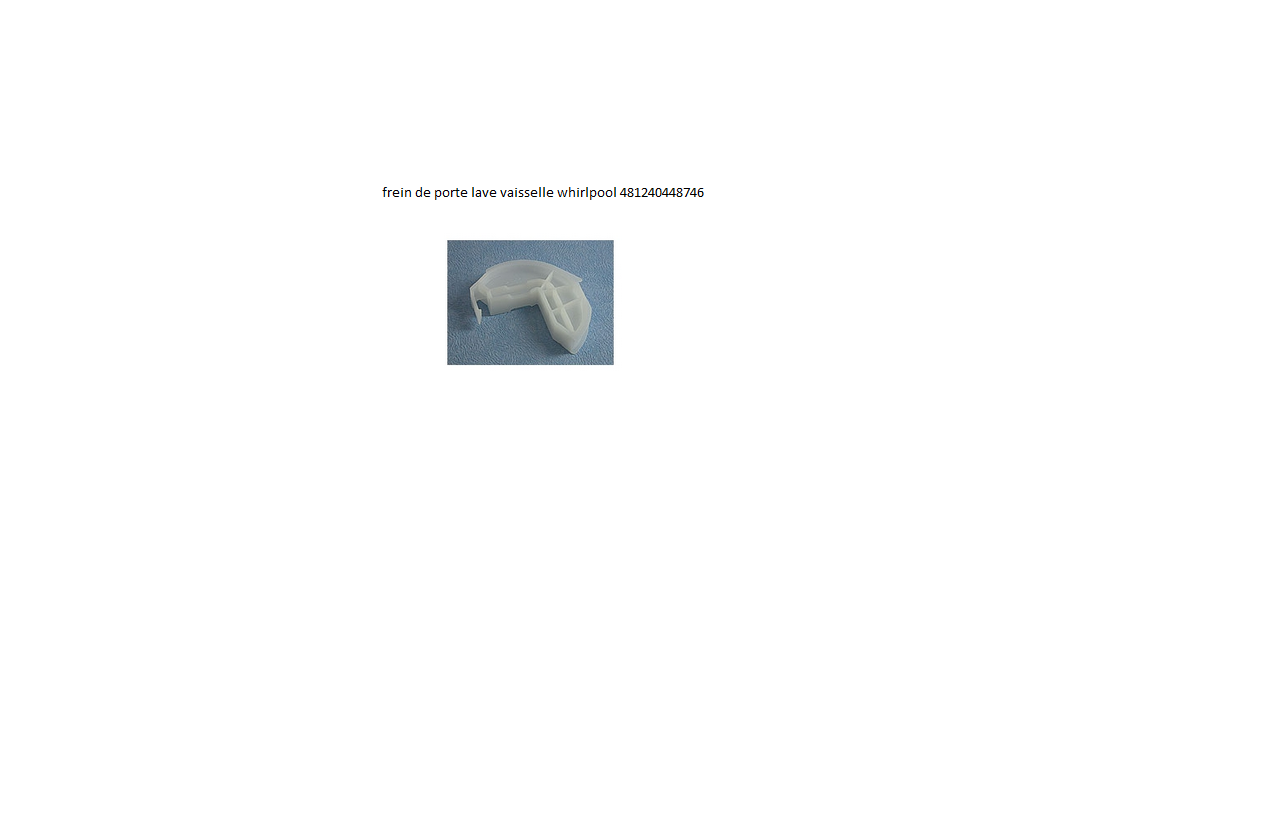

Concernant le contacte de porte vous êtes obligé de changer quitte à prendre un occasion
vous dite n'importe quoi?.
si c'est bien cette pièce que vous chercher il est disponible (voir pièce jointe)
Concernant la sonde (je vous rappel qu'il existe un moteur de recherche qui se nome Google)

Pour ce qui est de l'ouverture de la porte vous montrez un frein de porte dont la forme n'a rien à voir avec le loquet de verrouillage de porte dont je parle. Bonne soirée
le 21/01/2022 à 18:09
la prochaine fois pour qui n'est pas ambiguïté sur la pièce à chercher (poster une photo)

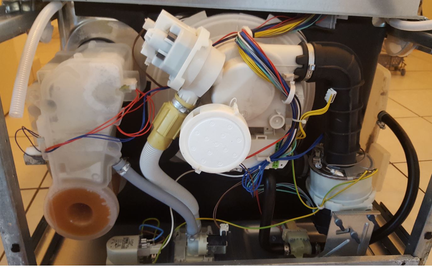

Je joins une photo du dessous du LV WHIRLPOOL ADP 7346, je n'ai toujours pas réussi à trouver ou est la sonde de température. Le connecteur à fils jaune débranché est celui du capteur OWI, il n'y a pas d'autre capteur dans la cuve....
Merci pour votre aide

Personne ne me répondant quant à la position du capteur de température....je me demandais si le capteur OWI n;assure pas également cette fonction ?
le 05/02/2022 à 17:45
Pour info: Ai changé les 2 relais commandant le chauffage sur la carte électronique et le capteur OWI et ça remarche (PR = 25€).
