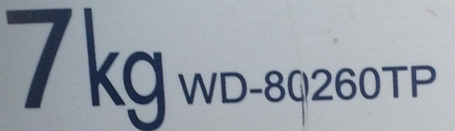

Bonjour à tous.
J'ai une machine à laver de marque LG Modèle : 7Kg WD-80260 TP, le joint hublot est troué, faut-il démonter toute la façade et le toit pour changer le joint ? Un tuto sous forme vidéo me sera utile pour la même marque de machine à laver. Je vous remercié d'avance de votre aide.

Pour changer le joint de hublot vous devez d'abord enlever le joint par devant, ensuite enlever la sécurité de porte.
Ensuite pour enlever la partie fixé sur la cuve, vous démonter le dessus, enlever le bandeau de commande, puis enfin enlever la façade avant pour avoir un accès, voir ce que vous faites pour tout fixé correctement.
