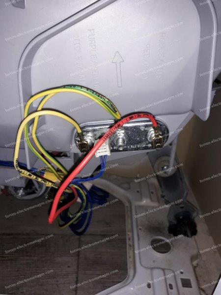

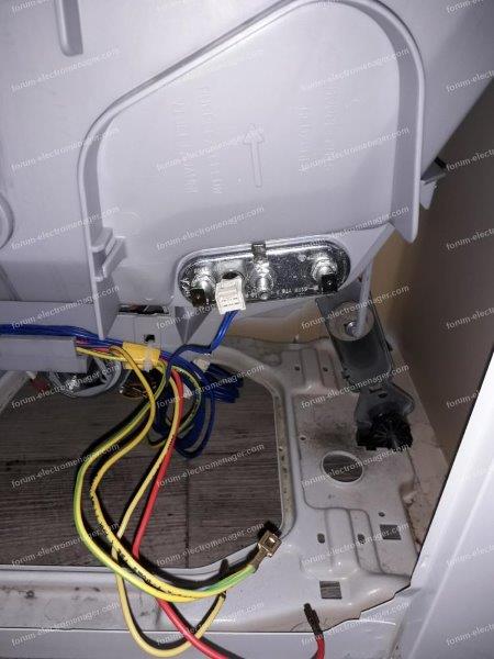

Je dispose d'une machine à laver Vedette VT602B. A la suite du blocage du tambour, j'ai suivi un tutoriel qui m'a permis de débloquer celui-ci. Cette méthode a nécessité le débranchage de la résistance.
Malheureusement, je n'ai pas photographié le branchement initial des fils de la résistance. Je m'interroge par conséquent sur l'ordre à suivre :
- la sonde ne pose pas de difficulté, le branchement est évident ;
- pour la masse, il me semble que c'est le "double-fil jaune-vert" qui doit y être rattaché ;
- pour les deux bornes, je m'interroge sur l'existence d'un ordre précis : peut-on brancher n'importe lequel des deux fils jaune et rouge sur n'importe laquelle des deux bornes? (situées aux extrémités).
Je vous joins la photographie avant branchement et celle avec ma proposition de branchement.
Je vous remercie de votre aide. Bien cordialement.

Ou est la photo que vous mentionnez?
En principe il n'y a pas d'ordre pour le branchement de la résistance.
Mai c'est préférable de mettre comme à l'origine du constructeur.
En sachant que la phase sur le prise murale se trouve à droite.

Pour faire simple,Notorious n'a pas poster de photo que se soit sur ce site ou l'autre site
il a mis une vidéo qui concerne un lave linge top mais c'est pas ça machine (ce qui ne change en rien concernant le travaille de remettre la trappe en place) .
Concernant le branchement de la résistance les couleurs des 2 câbles ne sont pas les mêmes que sur ça machine.(cela ne change en rien concernant l'emplacement des 2 câbles).
Comme préciser dans mon poste il faut toujours remettre les branchements comme d'origine constructeur.
