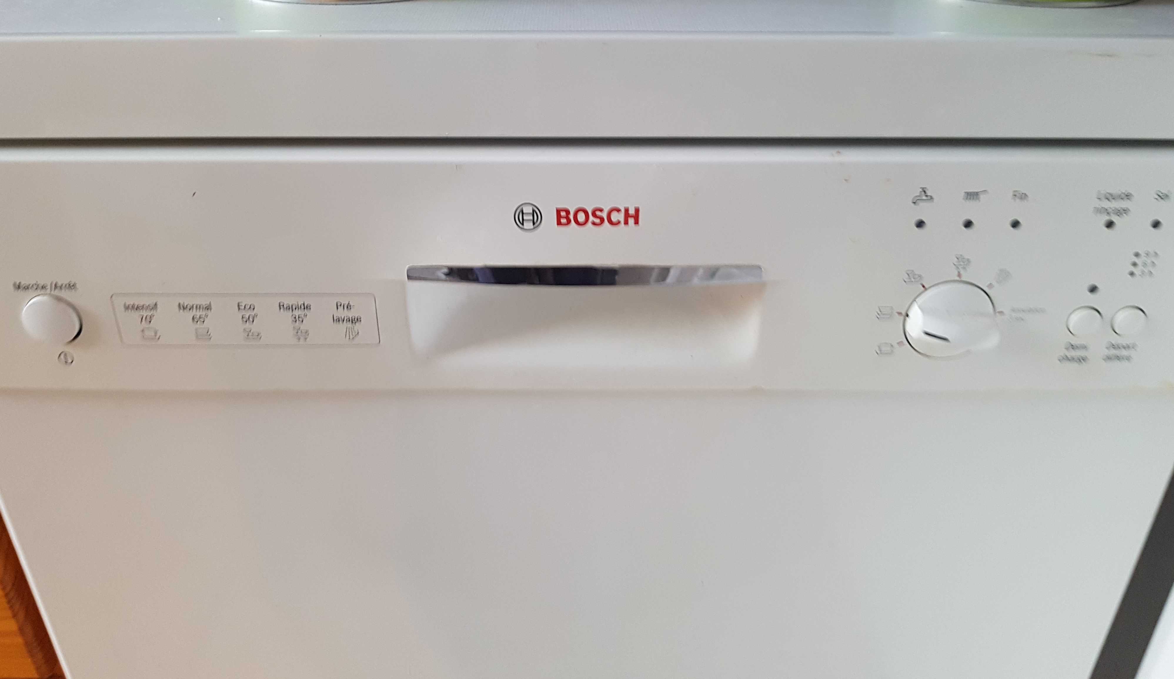

Bonjour, j'ai une eau extremement dure et beaucoup de dépots calcaire sur la vaisselle. Je ne sais pas comment règler au maximun l'efficacité du sel ( réserve pleine) sur mon LV BOSCH S9051B . Je joins une photo du bandeau de commande qui ne possède pas d'affichage digital. Merci si vous avez un bon conseil
le 01/01/2022 à 10:27
Essayez cette méthode:
1)Appuyez sur la touche start/stop et maintenez-la appuyée + simultanément tourner le programmateur d'un cran vers la gauche.
2)Relâchez la touche start/stop le voyant de manque sel clignote , la valeur de réglage d'usine est (2)
3)Appuyez sur la touche start/stop jusqu'à atteindre la valeur voulue, ramenez le programme sur la position Arrêt.La valeur de réglage est mémorisée.
