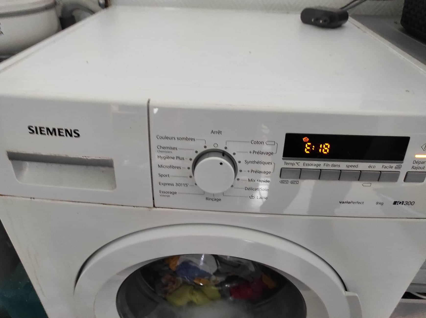

Je suis embêté avec un lave linge siemens à hublot
Il m'indique le code E18...
Quelqu'un peut il m'aiguiller ?

le code panne que vous nous indiquez est lié à un problème de vidange
- donc tout les contrôle que concerne la vidange
le 23/12/2021 à 21:26
Probleme résolu , démontage ensemble pompe de vidange et nettoyage
Machine repartie
