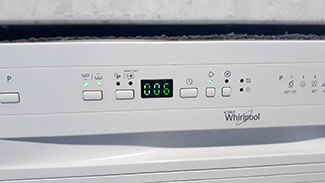

Bonjour à tous ,j'ai fait beaucoup de recherche sur le sujet et aucun ne parle de ma panne . après avoir eu une panne avec code F04 , j'ai vidangé le bac de rétention, j'ai fait un programme de lavage cours et tout c'est bien passé .le lendemain je remet en route le lave vaisselle et le code le panneau d’affiche s’éclaire avec une LED qui tourne puis affiche le code 0:06 , on dirait un compteur puisque l'affichage passe à 0:04, 0:03, 0:02, 0:01 puis tous les voyants s'allument , et le lave vaisselle s'éteint . j'ai essayer les réinitialisations et test énoncés dans d'autre forum a chaque fois le code 0:06 s'affiche
pouvez vous m'expliquer le phénomène et m'apporter une solution.

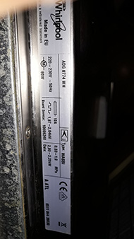

comme dit Riton Rospord sans connaitre la plaque signalétique de votre appareil ,pas de diagnostique à 100%
donc veuillez nous remettre une photo de la plaque signalétique de votre appareil et si possible une photo complète du bandeau de l'appareil avec le défaut .
le 12/12/2021 à 17:55
voici la plaque du LV Whirlpool
hier j'ai contrôlé les deux corps pompes et leurs bobine OK, la bobine du répartiteur d'eau ( HS en commande), le flotteur du bac de rétention =Ok + la sonde de saleté après le filtre de la cuve et bien sur l'arrivée d'eau .merci pour votre retour

ok , vous devez régler ce problème, sinon l'éprom donnera toujours un défaut.(et votre appareil restera bloqué.
