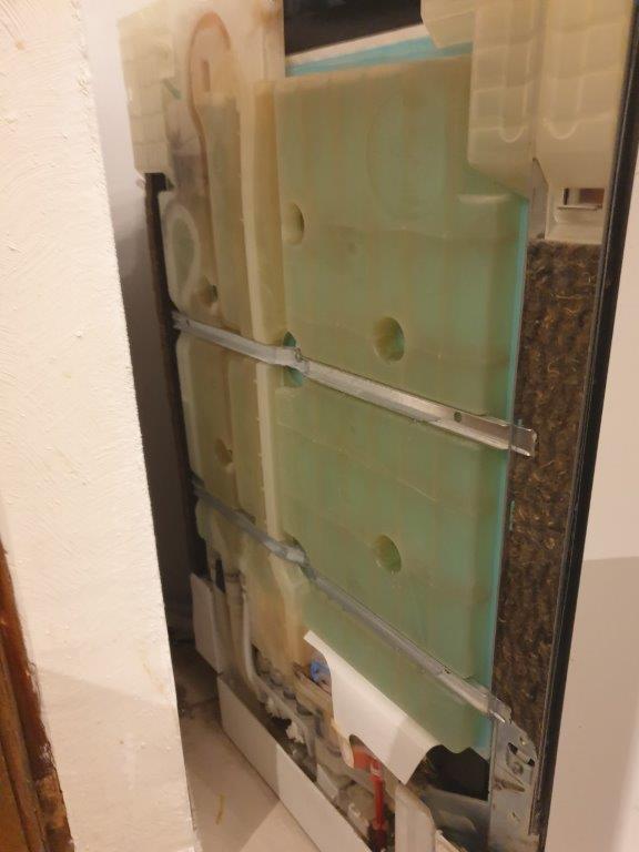

je possède un LV BOSCH Silence de 2004

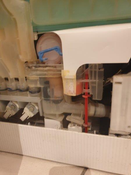

A ce jour au remplissage, j'ai comme un trop plein sur le répartiteur d'eau et l'eau sort par le haut du répartiteur le remplissage se fait et ensuite une fois terminée le cycle court et plus de fuite.
On dirait que l'eau rempli plus vite le répartiteur que l’eau s'évacue
vidange ok
Cela provient t il d'un encrassement du répartiteur ou bien plus loin voir photo2

Veuillez s'il vous plaît nous mettre une photo de la plaque signalétique de votre appareil.
Et une photo du répartiteur complet.

le 28/11/2021 à 13:14
voici la ref SGS57M12FF
j'ai démonté la chambre de compression ainsi que le répartiteur. vinaigre blanc et fil électrique pour bien déboucher
démontage total de la chambre qui en avait besoin
tuyau de sortie
tout remonté et essai
a priori cela semble revenu a la normal plus de débordement
Je vais refaire un essai pour voir si c'est fiable

C'est surtout le tuyau qui passe derrière la tige rouge qui a tendance à s'encrasser sur ce modèle.
le 29/11/2021 à 11:24
il a eu droit a son nettoyage également
