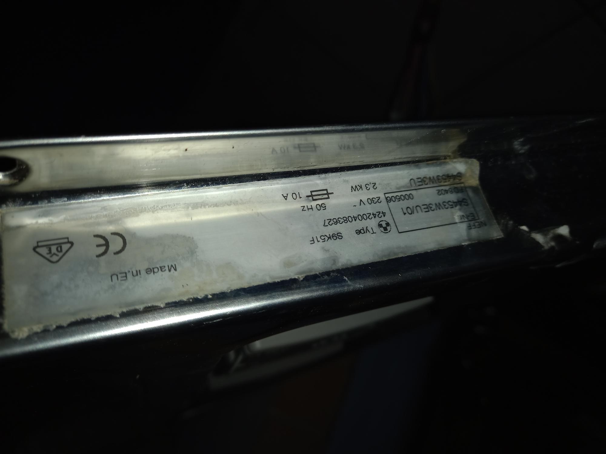

bonsoir
j'ai un soucis sur mon lv Neff j'avais un possible pb de vidange, après avoir ctrlé mes évacuations et ma pompe de vidange électriquement et mécaniquement j'ai voulu faire un dernier test, malheureusement j'ai oublié de rebrancher la pompe, d'où étincelles.
Maintenant lorsque je veux lancer un cycle rien ne se passe, pas de vidange d'eau et pas d'admission. Le voyant lavage s'allume bien. Je pense avoir cramé le module de commande. Qu'en pensez vous? Voici ses REF: AKO 546 345 - 00 PRG 90 457 - 00 BSH 5600.454.753 TYP K. Impossible à trouver, si qqun peut m'aider à le commander et confirmer
mon diagnostic, ça serait pas de refus.
Merci d'avance.
Phil.

pour commencer ,veuillez sil vous plaît nous mettre une photo de la plaque signalétique de votre appareil.
Pas de panique , je vous rappel que c'est vous qui mettez votre appareil en panne.

Tout d'abord je vous prie de m'excuser pour cette double publication, loin de moi l'idée de brusquer les choses ,c'est simplement une erreur de manip de ma part. J'utilise ce genre de forum dans une démarche écologique, afin d'éviter la surconsommation, soyez assuré de mon admiration pour ce que vous et vos amis font pour la planète et aussi pour mon porte monnaie. Donc ,pardon et bravo.
Je vous joins donc la Réf de mon lave vaiselle.

Comme précisé dans mon premier message
vous avez bien détruit la carte électronique de votre faute.
Donc pour commencer, il faut la réparé si possible avec un professionnel de la réparation des cartes électroniques (je vous précise que cela reviendrait moins chère qu'une carte neuve).
malheureusement le site m'interdit de donner un confère.
Faite une recherche sur le net avec google.
