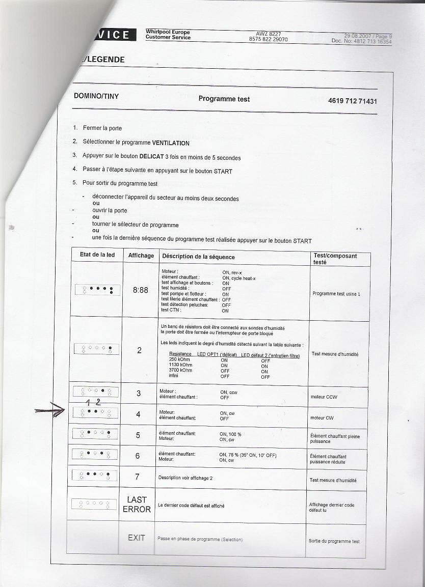

mon seche linge ne chauffe plus donc j'achete une nouvelle resistance malheureusement c'est pas ça donc j'essaye de trouver les klixons et le thermostat rearmable (bouton rouge) impossible de trouver merci de m'aider cordialement

ref 857582229070 whirpool 8227 merci d'avance cordialement

Une sonde est présente devant l'appareil, derrière la plinthe. A vérifier
le 21/11/2009 à 18:36
bonsoir merci pour ces renseignements oui j'ai trouve la sonde mais comment la verifier.cordialement
le 21/11/2009 à 21:18
Vérification à l'ohmètre, c'est un CTN:
11,5 kilo-ohms à 25°c
3,3 kilo-ohms à 60°c (eau du robinet).
