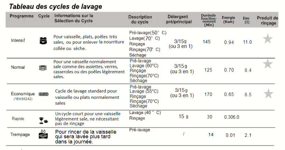

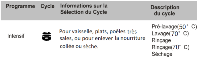

Ma question est: quelle est la température utilisé avant que le fusible interne au lave vaisselle saute.
A savoir que votre appareil possède 4 températures
(40,55,60,70)

Lors du dernier test, j'ai déroulé un cycle intensif (+70°C).
La panne survient alors que le cycle est à l'arrêt (ou en pause entre phases rincage et séchage peut être).

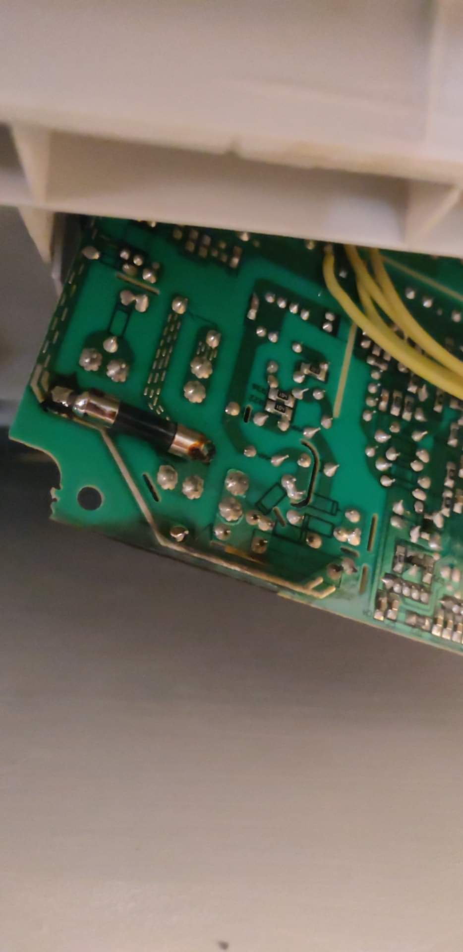

pour moi le fusible que vous montrez n'est pas ko
il est simplement plein de poussière noir
(veuillez s'il vous plaît prendre un pinceau et le tromper dans de l'acétone et nettoyer toute la partie noir de la carte électronique.)
Comme cela on sera sur si mon diagnostique est bon.
Pour votre panne le cycle s'arrête avant la phase de séchage (pour défaut d'un l'élément) son faire sauté le fusible que vous montrez en photo.

Le fusible est totalement coupé : si je le change le LV repart et fonctionne très bien puis le fusible saute à nouveau a la fin du cycle.
J'ai essayé le mode trempage et il fonctionne sans problème, le mode rapide fonctionne également (chauffage à 40°C), cependant les modes économique normal et intensif font sauter le fusible en fin de cycle.
Les trois modes chauffent à 70°C.
