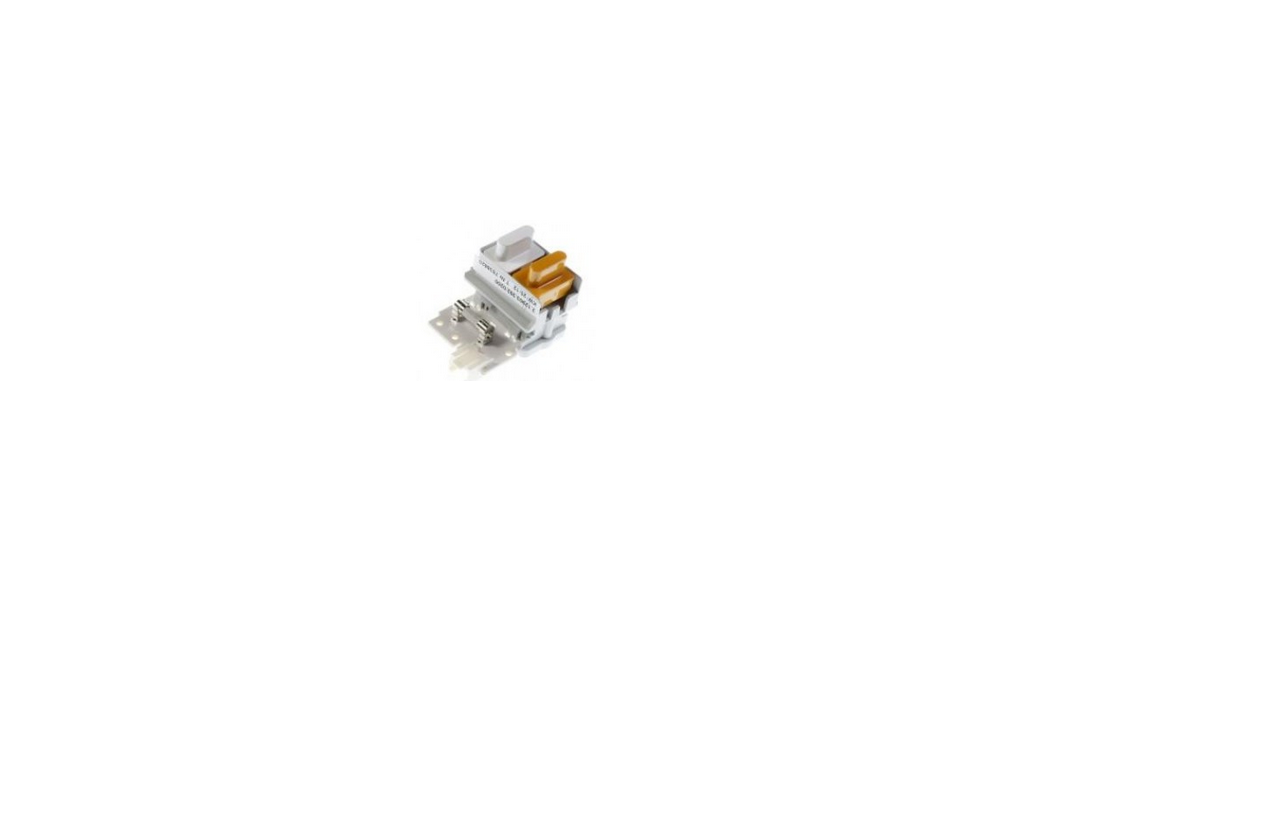

Mon lave-linge Miele W3264 NR 06 492 020, (plus de 15ans d'âge) ne s'allume plus. Possède t'il un fusible (qui aurait grillé) si oui, où est-il situé?

Si vous n'avez plus aucun allumage, il convient de vérifier l'alimentation électrique, notamment jusqu'au module électronique principal.
le 22/11/2021 à 18:43
Effectivement votre appareil possède bien un fusible de 6,3A diamètre 5mn x 20mn de long.
Il de trouve derrière le bandeau sur le support des 2 boutons M/A et bouton pour ouvrir le couvercle de l'appareil.
voir en pièce jointe.

le 28/11/2021 à 13:20
Malheureusement le fusible n'est pas grillé! Ça aurait été trop simple 😔.

le 22/12/2021 à 13:09
Aprés tests effectués par un professionnel, le bandeau électronique n'est pas en cause dans la panne!
Donc vérifications à effectuer:
- la prise (cordon)
- le filtre antiparasite
Affaire à suivre! En attendant, lessive en laverie automatique!
le 25/12/2021 à 08:03
Me revoilou!
Filtre antiparasite HS! Voilà, voilà ... fin de l'histoire.
