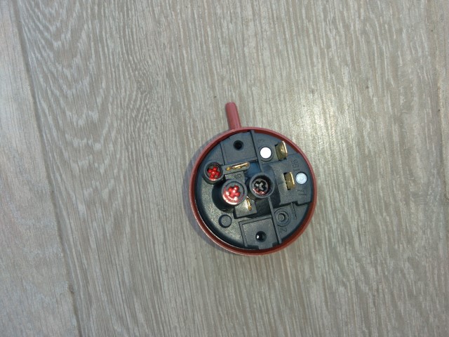

Bonjour, J'ai une panne sur un lave-linge TCL TWF85-E12102BA04-05. Je soupçonne un problème de pressostat. pour le tester j'ai soufflé dedans et j'entends bien les contacts se coller et je les entends se décoller quand j'arrête de souffler. Mais quand je mets un testeur de continuité sur n'importe quelle paire de broches lors du test je n'entends jamais le bip de continuité. Pensez-vous que ce test confirme que le pressostat est HS?
Ref du pressostat :
Marque : Selong
N° : 3104050003
160418 05172
1-3 16A
1-2 10 A
KS-2
1-6 2 A
Merci D'avance

Ce n'est pas la peine de vous donnez la réponse à votre problème.
Pour moi le thermostat est ko vue que vous avez touché au réglage du thermostat d'usine(le plot de gauche sur la photo)
le 21/11/2021 à 10:09
Non je n'ai pas touché à ce plot. Je n'ai touché à aucune des 3 vis.
Ma question est de savoir si le test effectué montre une défaillance du pressostat.
Quelqu'un pour répondre sur le test?

le 22/11/2021 à 14:38
Voyez notre rubrique pièces détachées pour le pressostat, vous devez effectivement avoir des contacts selon certains changements d'état.

le 23/11/2021 à 09:05
Alors on lira:
1-2 contact au repos
1-3 contact sous pression
1-6 contact anti-débordement.
