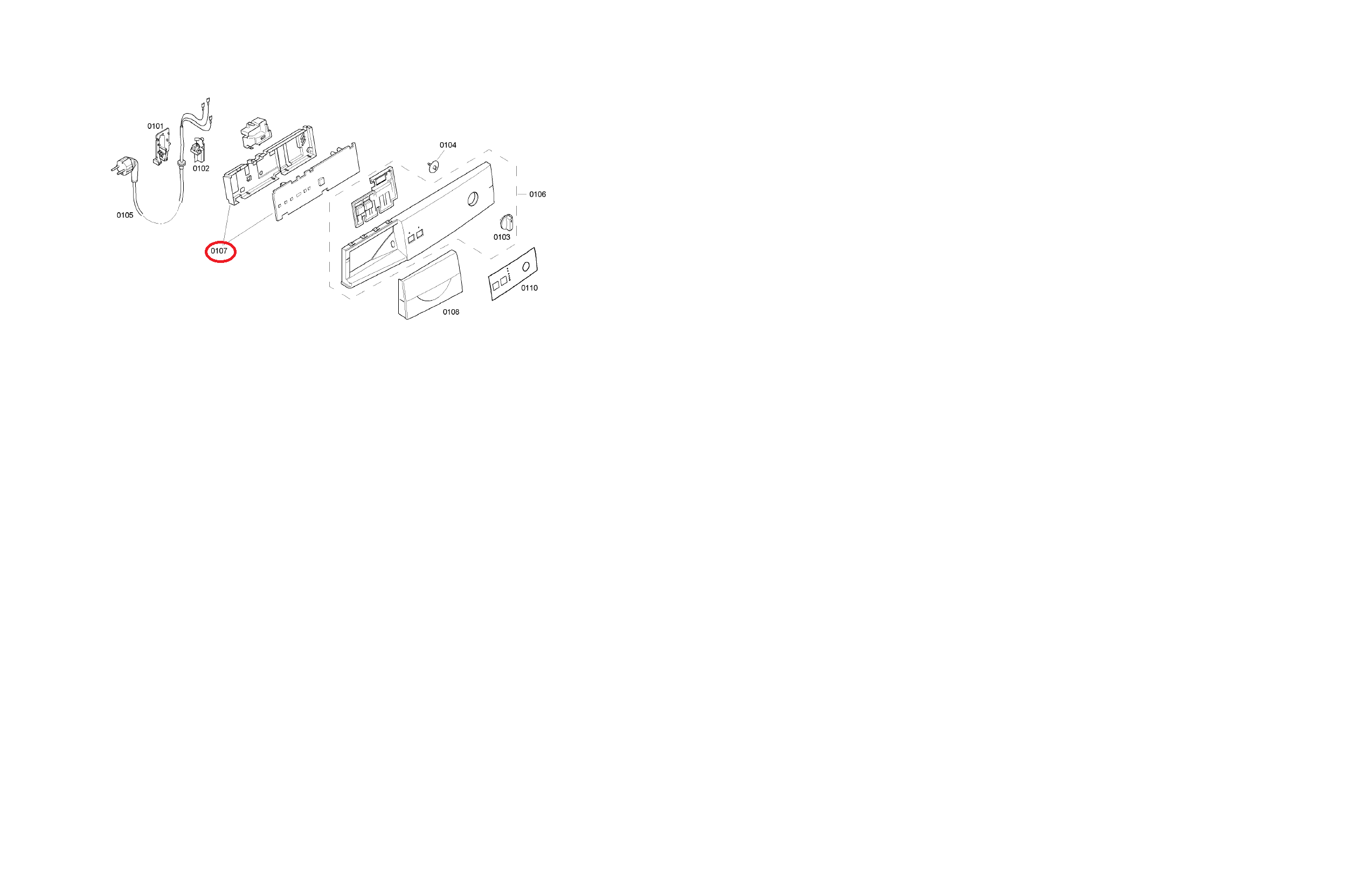

le 20/11/2021 à 17:54
Une question encore. C'est bien gentil de vouloir regarder la carte électronique encore faut-il savoir démonter le bandeau de commande sans doute enclipsé car aucune vis. Comment s'y prendre pour ne rien abimer. Merci pour les bons conseils.
Bon dimanche à tous.
le 21/11/2021 à 09:04
il faut retirer le dessus de l'appareil
pour le reste voir pièce jointe (c'est la pièce qui est indiqué en rouge)
le 21/11/2021 à 19:54
Merci de nouveau, le SL fonctionne et chauffe normalement. Une fois démontée, j'ai constaté sur le circuit d'alimentation des résistances, une soudure sèche bien noircie. J'ai donc refait cette soudure dans les règles de l'art et bingo !
Quand au démontage du bandeau de commande, c'est galère car tout est enclipsé avec une qualité de plastique vraiment pas au top. Pourquoi faire simple quand on peut se compliquer la tâche. 2 petites vis auraient été trop basique.
Enfin, pour moi affaire terminée, merci à tous.
