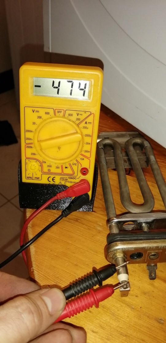

j'ai testé résistance : 28 ohms
sonde température : 15K à température ambiante, et 4K dans eau bouillante

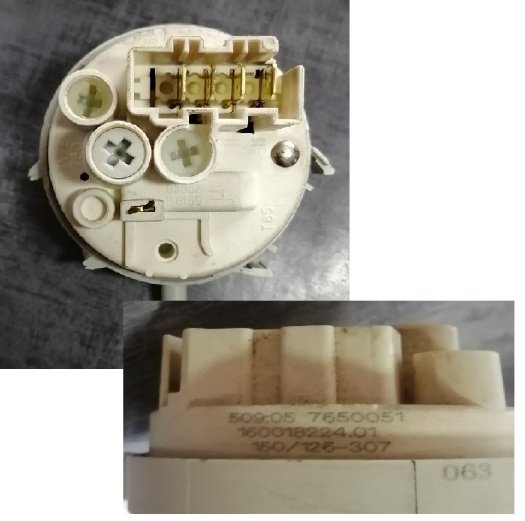

ce pressostat a 4 fils, comment le tester correctement ? (en soufflant dedans j'entends un déclenchement de quelque chose..)

le pressostat possède 4 bornes : 11 12 14 et 16.
le fil noir du connecteur est sur 12 ensuite j'ai 3 fils identiques sur les autres bornes.
--- 12 est donc surement le "plus" commun
-sans tuyau je suis passant entre 12 et 11.
-en mettant de la pression doucement avec une seringue+tuyau, j'entends le déclic et je deviens ouvert entre 12 et 11 mais passant nul part ailleurs. si j'attends sans bouger je redeviens passant 11/12 au bout de quelques secondes
--- est-ce normal ou ai-je une fuite trop importante dans pressostat ?
-quelque soit la pression que je mets, je n'arrive pas à devenir passant entre 12 et 14 ou 12 et 16. normal ou pas ?
il y a 3 vis de réglage, mais comme je ne sais pas quelle borne est liée à quelle vis, et que je ne sais pas que doit faire chaque borne, je n'ose pas y toucher....
--- si quelqu'un a la doc de ce pressostat en photo jointe, je pourrai m'y risquer....
je n'ai pas essayé de l'ouvrir non plus...

le 14/11/2021 à 14:28
vous allez me maudire...
même si le fil noir seul laissait penser que c'etait le point commun, j'ai testé d'autres possibilités ...
et en fait j'ai cela finalement
11-12 fermé en absence de pression
11-14 se ferme en même temps que le déclic lors de montée en pression et que 11-12 s'ouvre
11-16 se ferme également si j'augmente encore la pression mais sans déclic
et pendant la chute de pression c'est bien 11-16 qui se coupe en premier sans declic puis ensuite 11-14 qui se coupe avec declic en même temsp que 11-12 redevient passant.
en conclusion, le pressostat semble fonctionner correctement, qu'en pensez vous ?

en fait après recherche fil à fil, quand on met pression, on envoie la tension via broche 11-14 du pressostat vers la résistance en passant par le module de puissance.
et après divers essais il y a bien un défaut d'isolement de cette résistance parfois visible parfois non, avec un simple ohmmètre, je vais le passer au contrôleur d'isolement au boulot....
je vais donc commander une résistance et vous tenir au courant...

je vous conseil de recontrôler la résistance avec un appareil professionnel pour être sur si la résistance est bien ko. (j'ai un doute)
le 22/11/2021 à 21:41
je donne des nouvelles : j'ai changé la résistance et je n'ai plus de défaut F08 et tout fonctionne merci pour l'aide.

oui mon appareil était insuffisant pour voir le défaut d'isolement initial.
