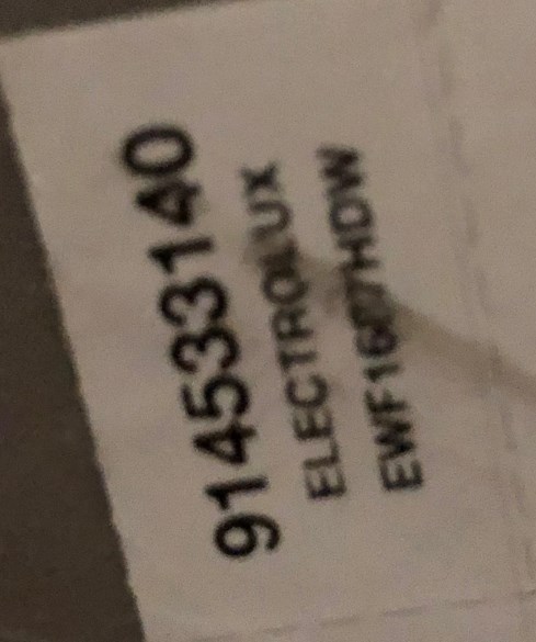

le 08/11/2021 à 16:55
Votre PNC 914533140 semble incomplet, il doit manquer 2 chiffres, pouvez-vous vérifier ?
SR
le 08/11/2021 à 17:07
ci-joint la photo des références.
le 08/11/2021 à 18:13
Comme précise Riton Rospord la panne que vous avez est réparable par un professionnel qui répare les cartes électroniques.
la réparation vous reviendra moins chère qu'une carte neuve.
la panne doit provenir de la partie à découpage de l'alimentation.
- commencer par changer les condensateurs chimiques et faite un essai de fonctionnement
si cela n'a pas fonctionner voir le circuit à découpage de l'alimentation
le 09/11/2021 à 08:39
Ce n'est pas la plaque signalétique de l'appareil, voyez sur la tranche de porte.
