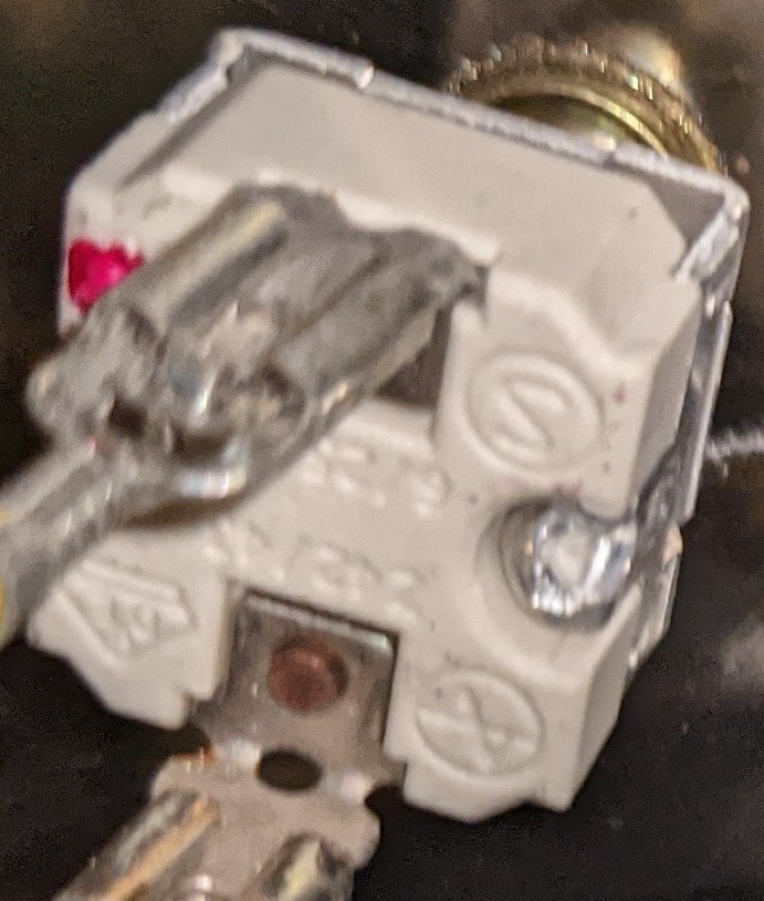

J'ai un vieux lave-vaisselle de grand-mère NEFF S6R22F qui ne s'arrêtait pas en lavage et ne chauffait pas.
En sautant un capteur au fond de la cuve, il chauffe et termine bien son cycle.
Sauf que je ne sais absolument pas ce qu'est ce capteur et la conséquence de le switcher.
Impossible de trouver une notice ou une vue éclatée du produit tellement il est vieux...
Je vous ai fait une photo.
Merci à tous.

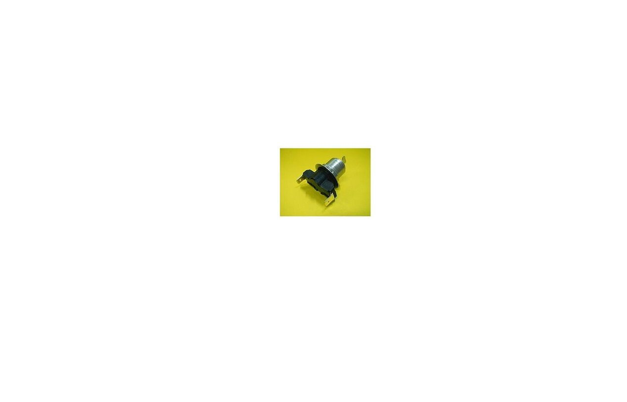

le 08/11/2021 à 10:45
Voir celui qui est en pièce jointe
avec la référence :
Thermostat lave vaisselle Neff THERMOSTAT 85° SOUS CUVE ref : 19569

J'ai regardé sous la cuve et en fait j'ai deux thermostats température identiques. En en switchant un ça chauffe normalement au lavage rinçage et séchage, je me demande bien à quoi sert le deuxième alors.
Je vais voir pour le remplacer quand-même si je le trouve d'occasion merci.

Sur le mien il y a deux fois exactement le même thermostats à 85 degré, à moins bien-sûr que ce ne soit pas la pièce d'origine.
Il y a aussi un autre capteur mais je ne sais pas ce que c'est.
Vous arriveriez à m'avoir la notice et la vue éclatée ?

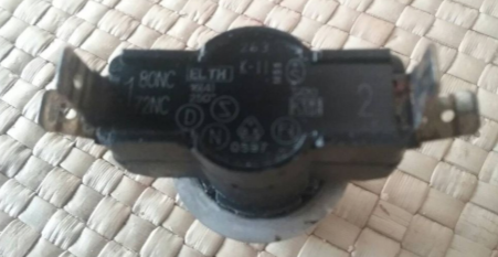

mettez une photo du thermostat de face
et dite nous ce qui est écrit sur la blanche la photo n'est pas net (pour avoir l'inscription)
le 08/11/2021 à 18:52
celui qui est noir le premier en photo, combien de borne il possède?
c'est possible qu'il soit de sécurité vue que je vois 85 et T130.
c'est bien celui là que vous avez shunté et que l'appareil fonctionne .
si c'est le cas ne chercher pas plus loin votre panne ,vous prenez le thermostat que je vous ai remis en photo.

Les thermostats noirs 85 degrés ne possèdent que les deux bornes visibles sur la photo.
Vu que ça fonctionne parfaitement sans le deuxième thermostats j'ai tout remonté comme ça.
J'en ai trouvé un d'ocassion vraiment pas cher, pensez-vous que je peux le mettre à la place du mien en utilisant la position 80 degrés uniquement ?
Merci encore
le 10/11/2021 à 09:11
oui vous pouvez le monter cela fonctionnera.
vérifier le avec de l'eau très chaude pour voir s'il se déclenche bien à 80°
