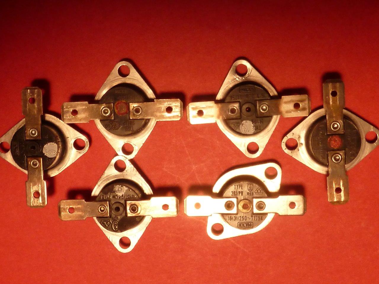

le 09/11/2021 à 18:39
souvent meme pas besoin de percer si il y a un point rouge sur le fond du klixon
après verif à l’ohmmètre que le klixon est bien ouvert ( coupé)
on prend une attache trombone et on l'enfonce délicatement dans le point rouge jusqu'à entendre clic et banco le bilame a basculé et l'engin est réarmé
pas besoin de l'artillerie lourde et de tout remplacer et ça coute un bras moins cher non ?
quand meme vérifier pourquoi il avait déclenché c'est plus sur

le 09/11/2021 à 19:10
re
quelques photos de klixons type 261-PB de chez ELTH qu'on peut facilement réarmer
percer avec un foret de 1.2 à1.5mm sur une hauteur de 2 à 4 mm pas plus pour pas flinguer le bilame puis un coup de trombone et hop !!
pas s'amuser à faire comme certains la manip sur une sonde de temp type 279 de ELTH car ça va pas le faire ......... mais bon une sonde de temp et un klixon c'est pas pareil !
