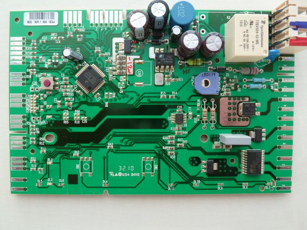

Mon lave-vaisselle Whirlpool ADG676 ne s'allume plus après l'avoir arrêté en début de programme pour rajouter de la vaisselle.
J'avais appuyé sur le bouton marche/arrêt avant de l'ouvrir et après l'avoir refermé et relancé le programme plus rien.
J'ai vérifié les plombs et la prise et tout fonctionne.
Je projète de démonter la façade pour vérifier les câbles et soudures.
Sinon vous auriez une idée sur la panne?
Merci par avance pour vos réponses

Comme vous dite que vous avez du courant sur la prise murale.
si la sécuritée porte est bonne?
si le bouton M/A est bon?
vérifier la présence du courant de la prise à l'entré de la carte électronique (si tout est bon)
la panne viendrait de la carte électronique
du à une surtension de EDF
le 27/10/2021 à 09:55
si la prise de courant fonctionne c'est probablement l'alimentation de la carte de contrôle D1403( photo jointe) qui est en court circuit
sans doute réparable sauf sauf ... si le pic tension qui a tué l'alim a également tué le microcontrôleur de la carte.... il faut faire un diag carte pour savoir si réparable

le 28/11/2021 à 02:02
News concernant mon lave vaisselle.
Après avoir fait le ratio âge de l'appareil, coût réparation (cartes grillées..) et risques de pannes plus petits désagréments récents...J'ai finalement opté pour un lave-vaisselle neuf silencieux.
En tout cas merci pour vos conseils.
