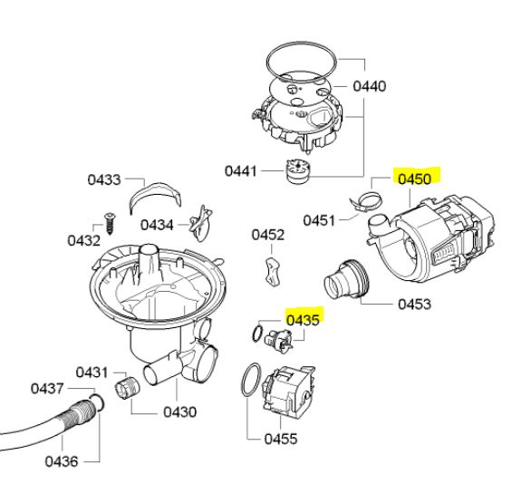

Dans le cadre de cette panne, je me suis déjà lancé dans des réparation : J'ai remplacé la pompe de cyclage ainsi que la sonde CTN (repères 450 et 435 sur la vue éclatée (cf lien). J'ai relancé un programme de test SIEMENS et plusieurs cycles classiques : Le constat est toujours le même : Pas de chauffe et code E11 en fin de cycle.

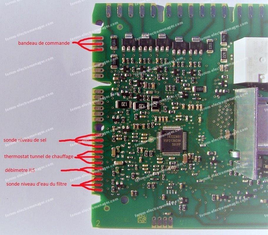

vérifiez la connectique entre la sonde et la carte en particulier les 3 fils qui vont sur la carte connecteur C10 sur les plots 4 5 6 marqués thermostat tunnel de chauffe sur la photo jointe et si ok inspecter les composants qui sont sur la carte dans ce coin là

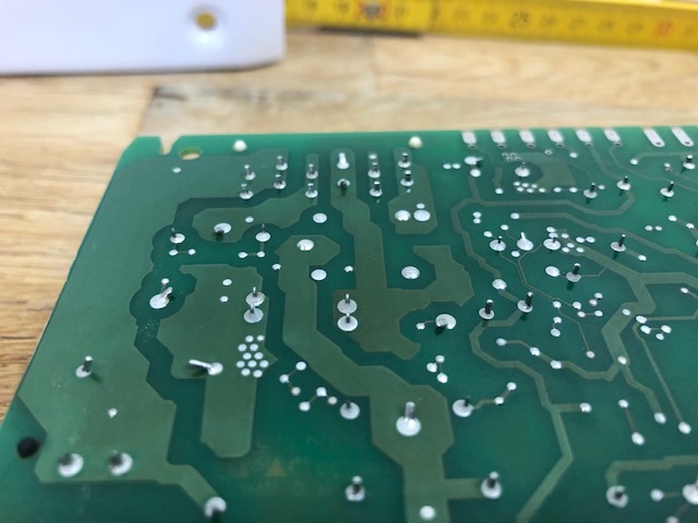

Au final il s'agissait bien de la carte.
Quitte à redémonter le LV j'ai trouvé un site qui reprenait la pièce si ce n'était pas elle qui était en défaut(sos accessoires)
J'ai changé la carte et tout a refonctionné.
L'ancienne présentait de légères traces brunes au niveau d'un des composants (relais de puissance il me semble ; cf. photo).
