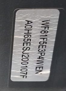

Bonjour sans les références de la machine impossible de vous aider.
Donc veuillez s'il vous plaît nous mettre une photo de la plaque signalétique de votre appareil.

voici la référence de la machine. Merci pour ces première info. J'ai fait tous les controles, j'en suis au controle du pressostat mais je bloque un peu vu mes faibles compétences en électroménager.....
