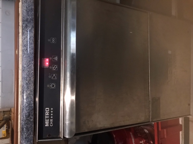

Bonjour, le lave verre marche mais chaude plus,
test de la résistance bon code erreur e.7
merci pour votre réponse.
le 18/10/2021 à 10:09
L'appareil est doté de 2 résistance. Une dans le surchauffeur, et une dans le fond de cuve. Il faudra vérifier la valeur des deux éléments.
