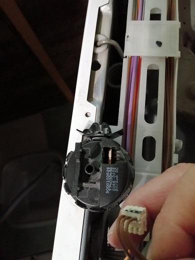

bonjour,lave linge bosch logixx8 Sensitive [E-Nr. WAS28720FF/09 FD 8711 200287] mon lave linge enfin de cycle marque f27 ,la pompe de vidange tourne toujours ,obliger de mettre a zero pour l'arrèter et remettre sur un programme pour ouvrir le hublot .
Quant je met le programme vidage ça marche bien!!
Le détecteur optique de sonde marche.
Cela me fais depuis que j'ai néttoye ma cuve au vinaigre , il fallait que je face dépose dans le cycle est ce que sa viendrais de la!!!

Ce code panne indique un soucis au niveau du contrôle de niveau d'eau dans la machine. Vérifier le pressostat sa chambre de compression et son tuyau de liaison.
le 11/10/2021 à 10:16
f27 est du à un problème de capteur de pression.
le faite d'avoir fait un détartrage de votre appareil un bouchon c'est formé et a obstruer le conduit de pression .(Cela arrive très souvent, quand on fait un détartrage , pour éviter cela je vous conseille de mettre du calgon à chaque lavage ,l'appareil restera toujours propre)
Commencer par contrôler le flexible , il doit être propre.
le 11/10/2021 à 17:04
merci pour les infos
tuyau ok
chambre de compression ok
pressostat comment faire!!!
j'ai fais un cycle essorage la vidange c'est arrété aprés le défoulage le hublot reste ferme
voir change le pressostat!!!

Pour le pressostat, seul son remplacement peut éluder votre soucis, il n'est pas testable.

Chez Bosch une fois réglé une panne il faut à tout pris réinitialiser (sinon le code erreur reste en mémoire ,et l'appareil ne fonctionne pas.
- Donc faite ceci pour voir si le problème est réglé.

j'ai commande le pressostat
comment faire pour le réinitialiser
