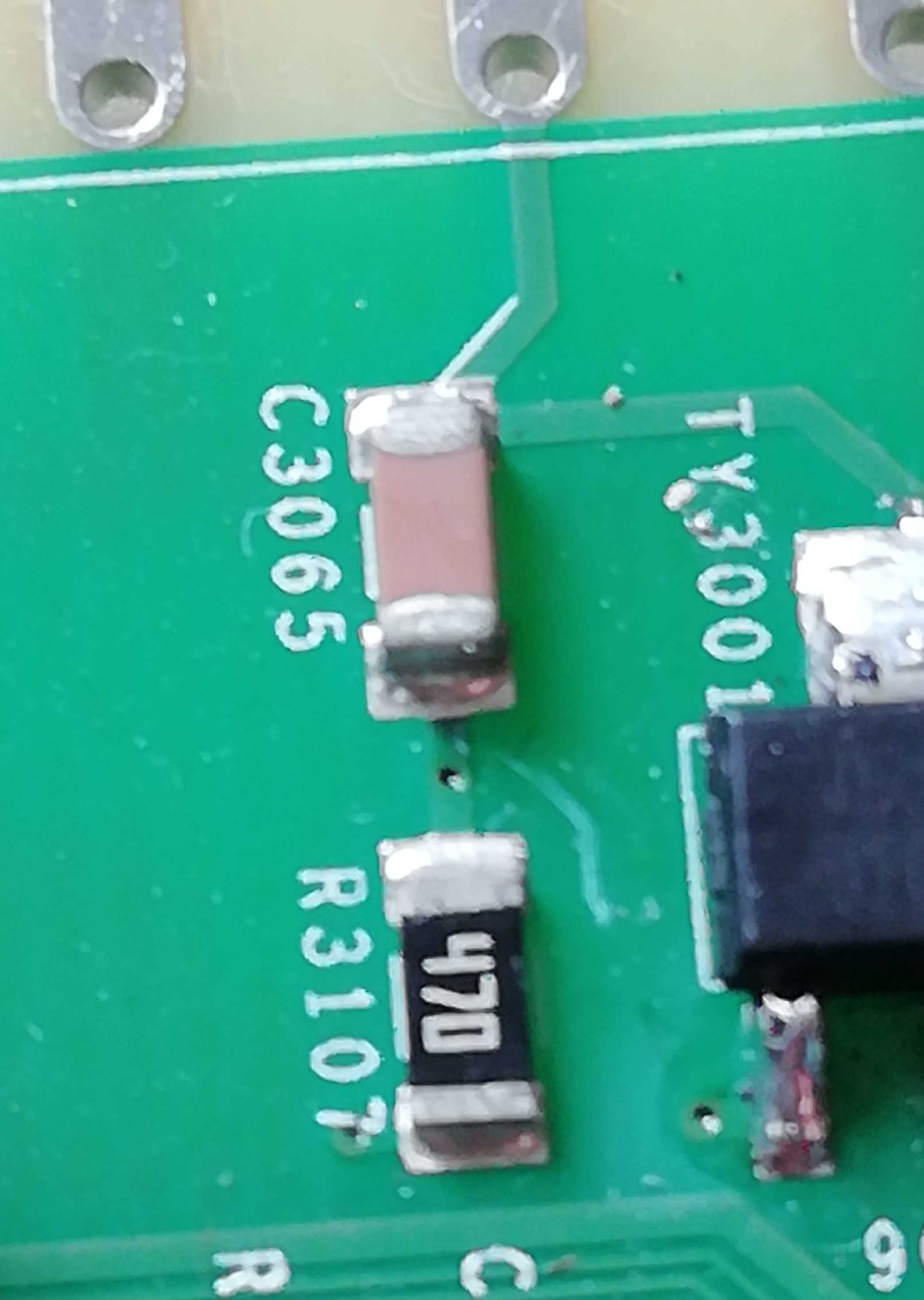

le 14/10/2021 à 18:50
Bonjour ,
Je me permets de poser la question suivante dur ma carte j’ai trouvé je pense une capa (Cmf repérer sur la carte c3065) qui laisse passer dans les 2sens par rapport aux autres comment savoir sa capacité ou par quoi la remplacer .
Merci pour vos réponses
le 14/10/2021 à 21:16
bonsoir
une capa qui laisse passer dans les 2 sens ?????????? qui laisse passer quoi ??
tester une capa in situ( sans la dessouder) c'est souvent sans signification
il faut dessouder une des pattes puis contrôler sa valeur avec un capacimètre et comparer le resultat avec ce qui est marqué sur la capa
si c'est une capa de découplage et que vous mesurez en mode ohmmètre - de 1000 ohms ça veut dire que la source découplée est en court jus !
et alors la bonne chance sans schéma

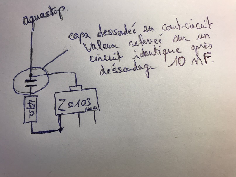

le 20/10/2021 à 18:15
Je reviens sur le forum pour demander une aide pour trouver un condensateur de 10nF 250 v en cmf
qui se situe sur le circuit commandent l'aquastop
ci-joint .
le 24/02/2022 à 15:33
J'ai exactement les mêmes symptômes avec mon lave-vaisselle FAURE FA24003FA. J'ai changé le triac mais le problème est toujours là. Adrien, avez-vous résolu la panne en changeant le condensateur ?
Je n'ai pas réussi à dessouder ce condensateur sans l'abimer, donc impossible de le tester après. J'avais mesuré 800 ohms quand il était encore soudé. J'aurais besoin de votre aide pour savoir quel type de condensateur prendre. Céramique multicouche CMS, boitier 1206, 10 nF, 250V ?
Merci de votre aide.
