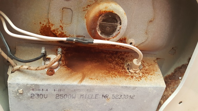

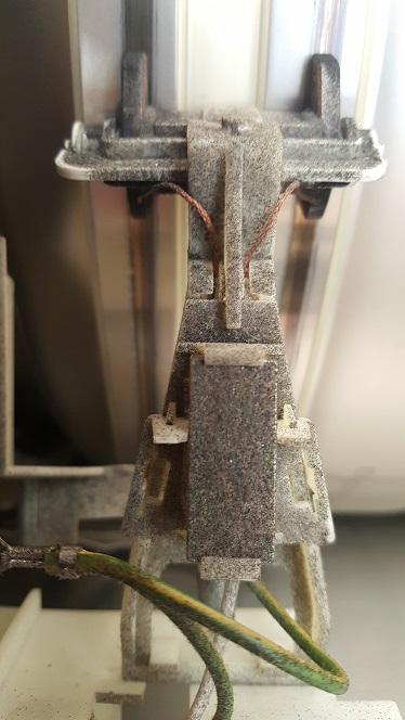

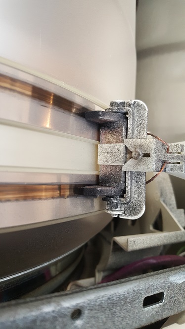

bon ben voila, j'ai démonté mais il ne me semble pas que le frotteur soit suffisamment usé pour provoquer la panne. cependant, comme j'ignore son fonctionnement exact et suite à vos conseils, je vais remplacer l'ensemble. Par ailleurs j'ai démonté la plaque qui cache l'axe du tambour (à l'arrière ) et j'ai constaté des traces de rouille. est-ce grave? Dois-je plutôt envisager le remplacement du sèche linge ? (ce qui financièrement ne m'arrangerait pas du tout. Je vous joins 3 photos pour illustrer mes propos. Encore un grand merci à ygguh et sebmenager pour leur avis éclairés.

la photo 1 et 2 c'est le capteur d'humidité qui doit être nettoyer.
prenez un compresseur et souffler sur le capteur pour lui retirer tout la poussière de charbon
et aussi nettoyer les le bandes
et surtout vérifier la continuité des deux bandes
vérifier aussi le câble vert/jaune (terre) qu'il fasse bien le contacte
Concernant la fuite d'eau, comme vous nous n'avez pas pris la photo en entier c'est a vous de déterminer d’où elle vient (je pense du palier du tambour)à vérifier.
