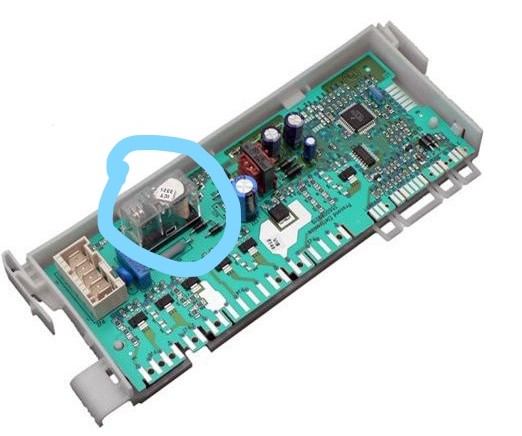

je me permet de vous contacter car mon fils a voulu changé la carte électronique ref : XZ5B00126 pour un lava vaisselle fagor innovation LFi-041x (module de puissance) pour me rendre service mais le problème c'est qu'il n'a pas repérer les connexions, j'ai essayer de mon coté mais je n'ai pas de l'eau chaude, je suppose qu'une connexion est mal positionné, il y a emplacement J1. J1a etc... pouvez vous m'aiguiller sur ce sujet, ca serais gentil de votre part, car je n'arrive pas a trouver la solution, en vous remerciant. Bonne journée

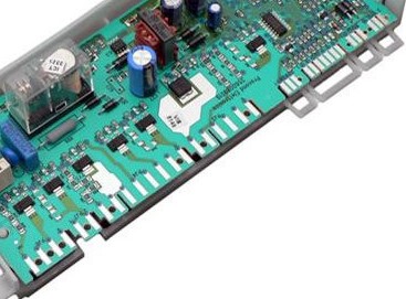

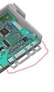

le module de puissance sur la carte etait noir, donc je l'ai changé, il est entouré en bleu, mais ou il y a plusieurs fléche bleu photo ci joint il y a plusieurs encochent, dont est marqué J, J1A, J2 etc... merci d'avance
le 07/10/2021 à 09:33
serait il possible d'avoir le bon positionnement des connexions sur cette carte une fois fait , là je pourrais suspecté une autre anomalie, merci
le 07/10/2021 à 09:37
voici la photo pour savoir quelles connexions vont sur quelle encoche.
merci d'avance
le 07/10/2021 à 09:43
Quand il y a du noir sur une carte cela ne veut pas dire que le composant soit en défaut.
(le noir est du à un échauffement intensif, il suffit de prendre un pinceau sec et de supprimer les trace noir.)
pour moi la carte n'est pas en défaut.
comme l'avoir préciser c'est un élément de votre appareil qui est en défaut.
comme vous dites (mais je n'ai pas de l'eau chaude)
Dans c'est condition il faut vérifier la résistance de chauffe ainsi que la sonde qui la gère
Concernant le branchement (je dis bien en principe les détrompeurs qui ont le même nombre de contact la longueur du câble n'est pas forcement le même ,ou ci c'est la cas inversé les deux détrompeurs et faite un essaie).
