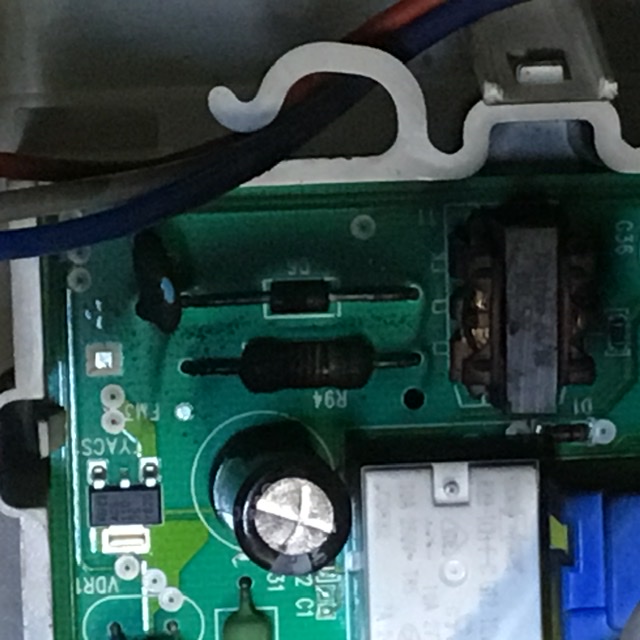

Bonjour ma machine à laver AEG L64850 n’effectue pas la phase 4 ,ni chauffage ni tambour qui tourne ,la résistance est passante …je pense à un problème de carte vu qu’à un endroit elle était bien noire.merci de votre aide.

bonsoir
avant de mettre en cause la carte prenez un pinceau de nettoyage et essayez d'enlever les traces de noir
Si ça part pas de souci cette zone n'est pas à l'origine de votre pb
le 06/10/2021 à 08:46
Comme dit mamigas et titijoy3 sur le site ou vous avez poster les traces noir ne veut rien dire
votre problème que je connais très bien et soit des éléments dans l'appareil défectueux soit la carte électronique mes pas à l'emplacement que vous montrez.

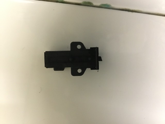

Je pense avoir trouver enfin j’espère,j’ai démonté les charbons et ils me semblent bien usé ,avant j’ai enlever la courroie et au moment du clac ( je pense au moment de l’alimentation du moteur )j’ai lancer à la main et il est partit.

Merci à tous pour votre aide,au moment de l’essorage le moteur se lançai normalement,c’est pour cela que je l’avais écarté.
