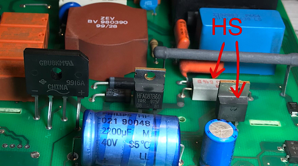

Je reviens vers vous pour cette panne de courant
Après avoir testé l'antiparasite à l'entrée du courant qui est ok, que le commutateur marche/arrêt et le microswitch de l'ouverture de porte sont aussi ok, le 230V arrive bien sur la carte principale EL 150B
Sur cette carte le mosfet 14N60 est mort
La diode HFA08TB60 et le pont redresseur sont ok
La résistance CMS de 0,33 Ohms qui vient de suite après le mosfet (défectueux) est aussi morte (mesurée avec mon Fluke 185 en position faible résistance)
Les condensateurs chimiques et autres sont ok avec les bonnes valeurs (mesurées)
Les diodes et résistances sont aussi ok
J'espère que ce n'est que cela (mosfet et résistance CMS de 0,33 Ohms)
Vous en pensez quoi ?
Que puis-je encore tester ?
Je vais commander 2-3 de ce mosfet au cas où c'est un autre composant qui le détruit, le remplacer ainsi que la résistance 0,33 Ohm et je mettrais la carte sous tension pour vérifier si le courant revient
Je suis ouvert à toutes suggestions de votre part

le 08/10/2021 à 10:03
le 14N60 est quand même un Nmos 600v qui supporte à l’aise 14 amperes et si lui et la R de0.33 ohm de puissance sont hs ça veut dire qu'il y a un big souci avec le ou les éléments commandés par le mos
il serait peut etre judicieux avant de remplacer de relever le schéma de cette zone pour savoir ce que pilote ou commande le Mosfet
