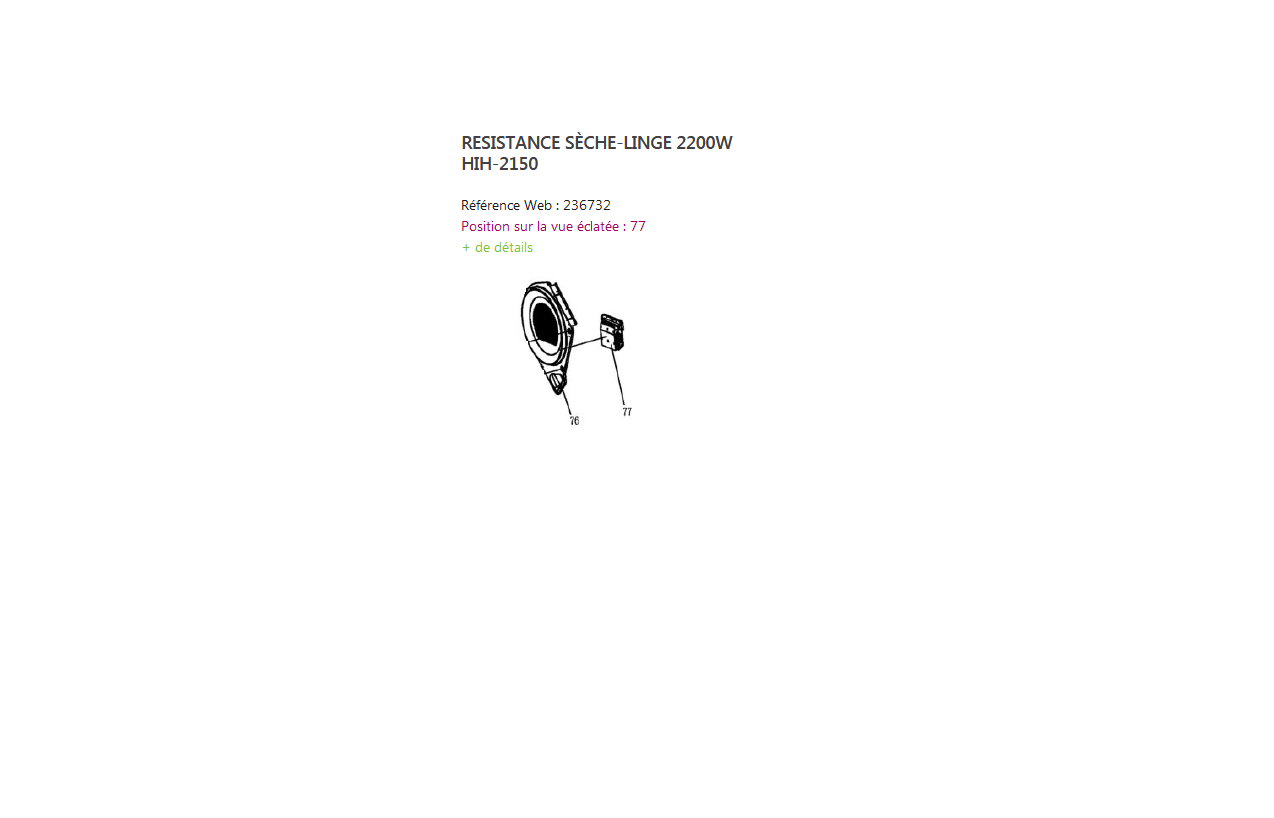

Bonjour à tous ! J'ai un sèche-linge à condensation DOMEOS, modèle SL16 DOM, 8kg, 111 litres programmable sur 24h... le tambour tourne normalement, l'air s'évacue correctement, mais il n'envoie que de l'air froid, et l'affichage reste bloqué sur refroidissement, entre autre, quel que soit le programme engagé ! Alors faut t-il réinitialiser la carte des programmes, si c'est possible, ou bien est-ce, la résistance air chaud, ou encore autre chose !!? Merci bien à vous !! ( Signé d'un bricoleur du Dimanche ! )

Comme vous dite en premier il faut regarder la résistance de chauffe
- prendre la valeur ohmique d'une voir deux résistances
- Et contrôler les deux thermostats (régulation et celle de sécurité qui peut être réarmable sur certaine marque )
si tout est normale(ou bon)
- voir carte électronique

j'ai fais une erreur ( en répandant un peut trop vite sans lire le reste de votre message)
lisant uniquement le titre j'ai répondu pensant que c'était comme sur les autres appareil pas de chauffage du à un problème de chauffe.
Techpro à sue comprendre votre problème
comme je ne possède pas cette notice il est possible qu'un bouton de reset existe pour réarmer votre appareil.
je joint une pièce jointe s'il y a vraiment un problème de chauffage
le 18/09/2021 à 12:16
Bonjour..merci pour ces précieux renseignements....je suppose qu il faille démonter le panneau arrière pour accéder au reste de la résistance... encore merci et bon week-end !
