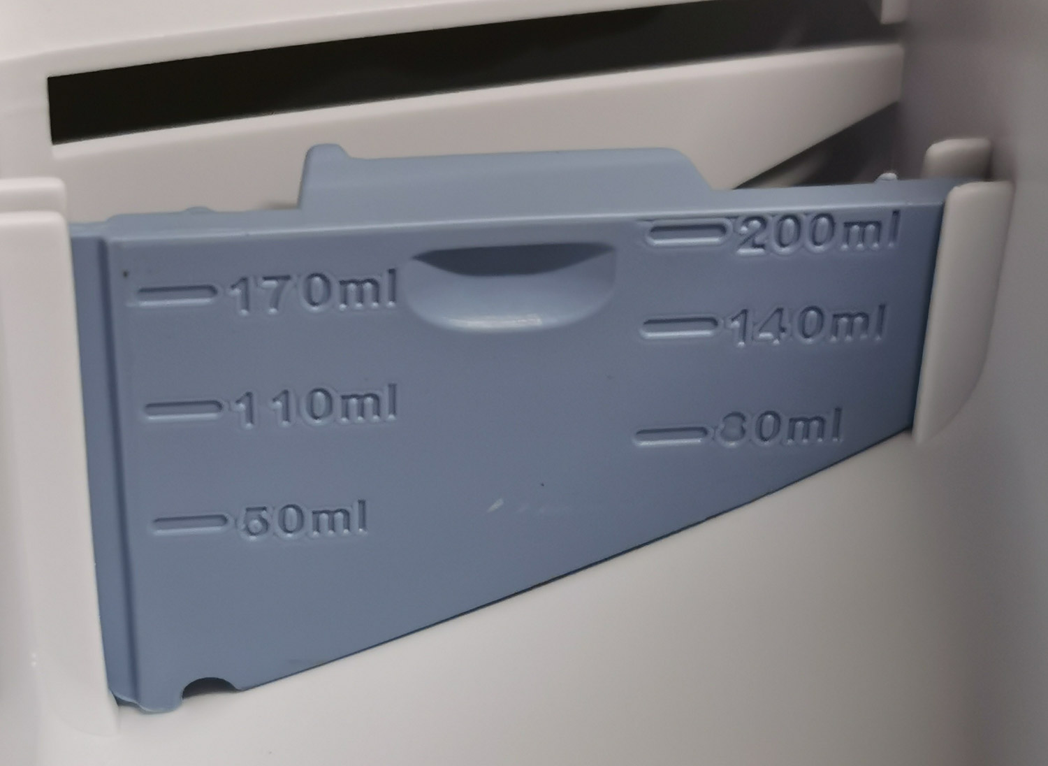

créé le 15/09/2021 à 12:52
Avec une lessive liquide et un départ différé, elle aura complétement coulé dans la machine avant le démarrage.
Est-ce que c'est gênant?

Comme vous ne donnez aucune information concernant le lave linge.
je répond à votre question.
Oui dans la condition que votre lave linge fasse une vidange avant de prendre l'eau.
Non dans la condition que le bac à lessive possède une entretoise que vous pouvez déplacer pour retenir la lessive liquide prévue pour cette endroit.
si ce n'est pas le cas.
je vous conseille de prendre des doses pods 3 en 1 que vous mettez directement dans le tambour avec le linge.
le 15/09/2021 à 19:41
Merci,
Je vais faire des essais. Je vais voir s'il vidange au démarrage et/ou si l'entretoise est étanche plusieurs heures...
Sinon je suivrai votre conseil de pods.

Le compartiment lessive est doté d'un bac adapté à la réception du liquide de lavage. Celui-ci sera retenu tant que l'adjonction d'eau ne sera pas entrée en complément. Voyez votre notice qui doit vous l'indiquer.

Merci Sebmenager.
Oui, sur la photo, vous pouvez voir "l'écluse" qui a en bas une petite ouverture donc le compartiment n'est pas étanche.
Et comme l'a fait remarqué Huggy, je confirme qu'elle fait une petite vidange au démarrage
J'ai donc eu une autre idée, qui serait de mettre une boule lessive liquide dans le tambour...
Merci à vous.

Avez vous fait l'essai de mettre la lessive dans le compartiment adapté pour la lessive liquide normalement la lessive doit rester.
vue quelle est plus épaisse que l'eau.
c'est uniquement en présence de la pression d'eau quelle doit s'évacuer dans le tambour.
sinon l'idée de la boule fonctionne très bien. à condition que l'appareil ne tourne pas au démarrage avant de faire la vidange.
A contrôler.

Je viens de faire un essai et 1/2 heure après, le bac est vide, donc, il n'est pas étanche.
Par contre, le tambour ne tourne pas au démarrage et ce jusqu'après le remplissage donc je vais rester sur l'idée de la boule.
