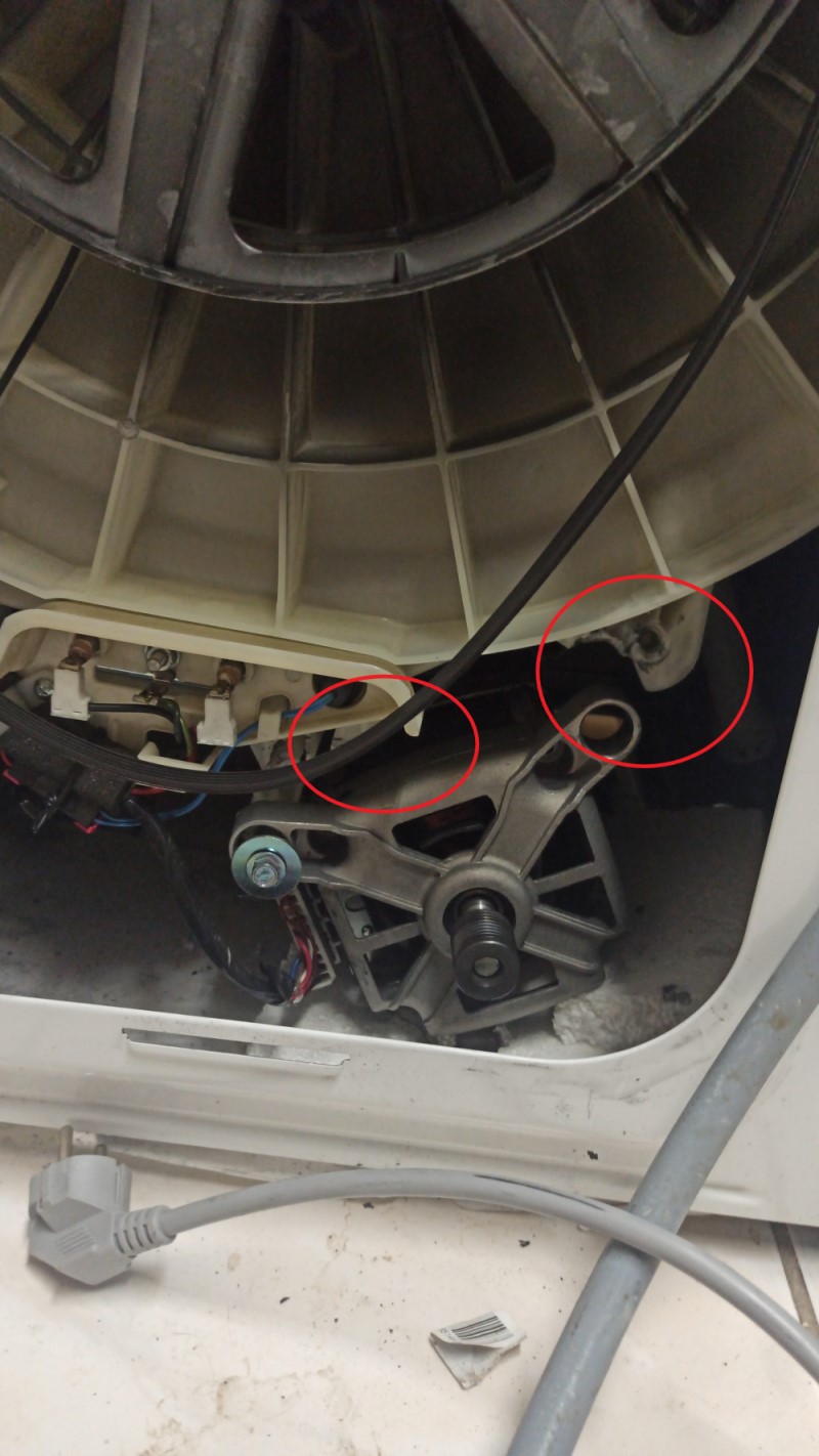

Bonjour , j'ai un lave linge samsung de 7ans dont le tambour a arrete de tourner. En pensant a un souci de courroie j'ouvre l'arriere et je vois que le moteur est "tombé" les trous PVC du bloc pvc completement arraché.
comme le bloc pvc m'a l'air d'englobe tout le mecanisme, est- remplacable? peut-on refixer le moteur a l'aide de rivet( par un reparateur ?) .
le 13/09/2021 à 14:34
Le point d'encrage de la fixation moteur est détérioré. Il faudra en effet trouver une solution pour la fixation.
Il y a aussi un polystyrène qui devrait sans doute être retiré, lié au bridage de l'appareil.
le 13/09/2021 à 17:16
Merci pour la réponse .
Le polystyren sous le moteur, c'est moi qui l'avait pour estimer la position initial du moteur.
Ce qui m'inquiete sur pour refixer le moteur c'est que je vois pas bcp de matiere ou prendre appui. j'avais songé le fixe au sol, mais je suppose que le poids du moteur sur le bloc pvc sert pour limiter les vibrations.
A votre avis, reparation faisable ou pas ?

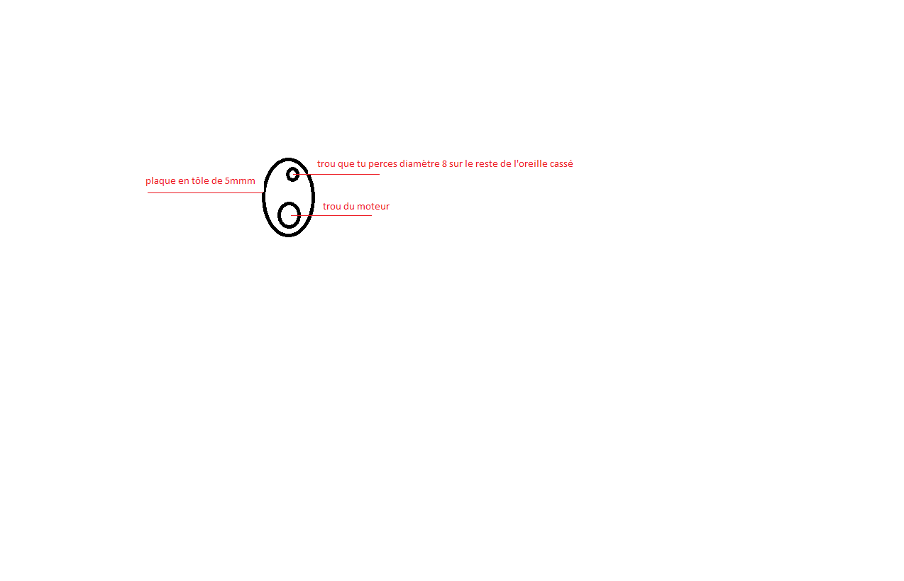

le 13/09/2021 à 17:19
Pour faire simple tu prends une tôle de 5mm d'épaisseur est tu perces 3 trous un de 8mm sur la plaque et l'autre sur le reste de l'oreille cassé et l'autre celui du trou du moteur
Voir pièce jointe
