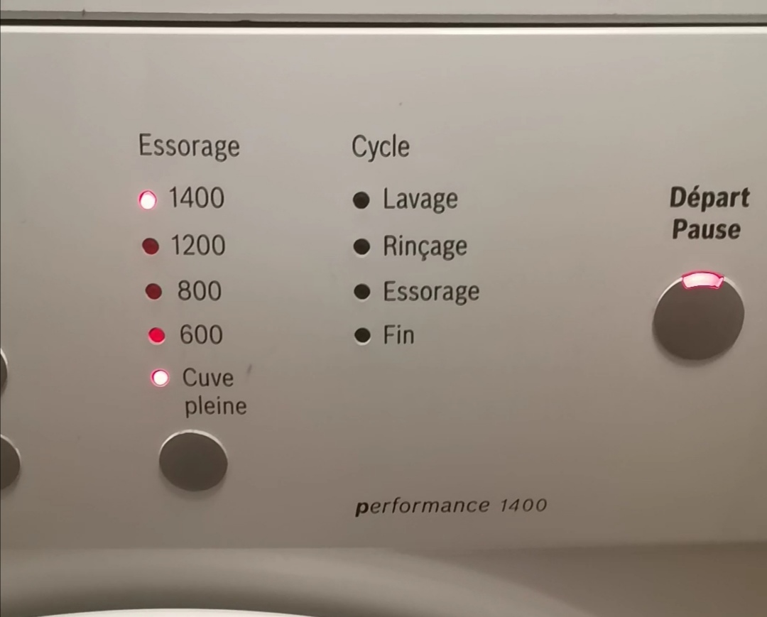

Bonsoir à tous.
1400 tours+cuve pleine+depart/pause clignote sur mon lave linge.
La machine se remplie en eau et vidange mais le tambour ne tourne pas, courroie OK et fermeture porte OK.
Merci de vos éclairages.
le 13/09/2021 à 14:28
L'appareil ne détecte pas l'arrivée d'eau dans la machine. Voir pressostat et chambre de compression.
le 13/09/2021 à 19:50
Merci Sebmenager, effectivement le tuyau reliant le pressostat à la chambre de compression s'était retiré lors de la cassure du support des ressorts du tambour que j'avais changé.
Je l'ai remis en place et ça fonctionne.
