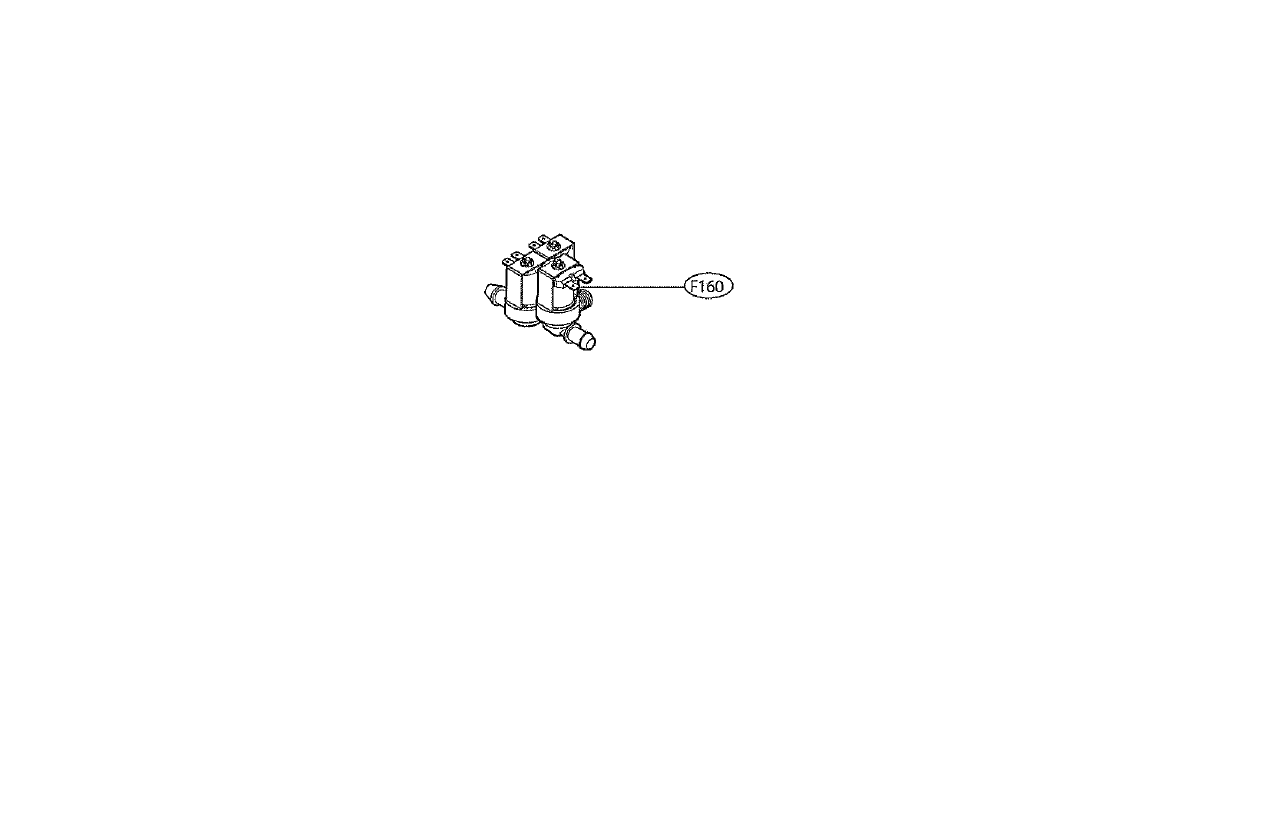

le 13/09/2021 à 09:30
c'est plus au niveau du rinçage où ça bloque, comment savoir si il reste de l'eau ?
Comment savoir le niveau d'eau ?
Comment contrôler le remplissage ?
le 13/09/2021 à 18:23
voir l'électrovanne dans ce cas (celui pour le rinçage)
Dans votre appareil il y a 3 vannes en un
donc vérifier la valeur ohmique de chaque vanne.
pour cela vous débranchez une vanne après l'autre en repérant les fils pour les remettre une fois pris la mesure vous prenez un multimètre en position ohmique .
vous devez retrouvez les mêmes valeurs approximative.
