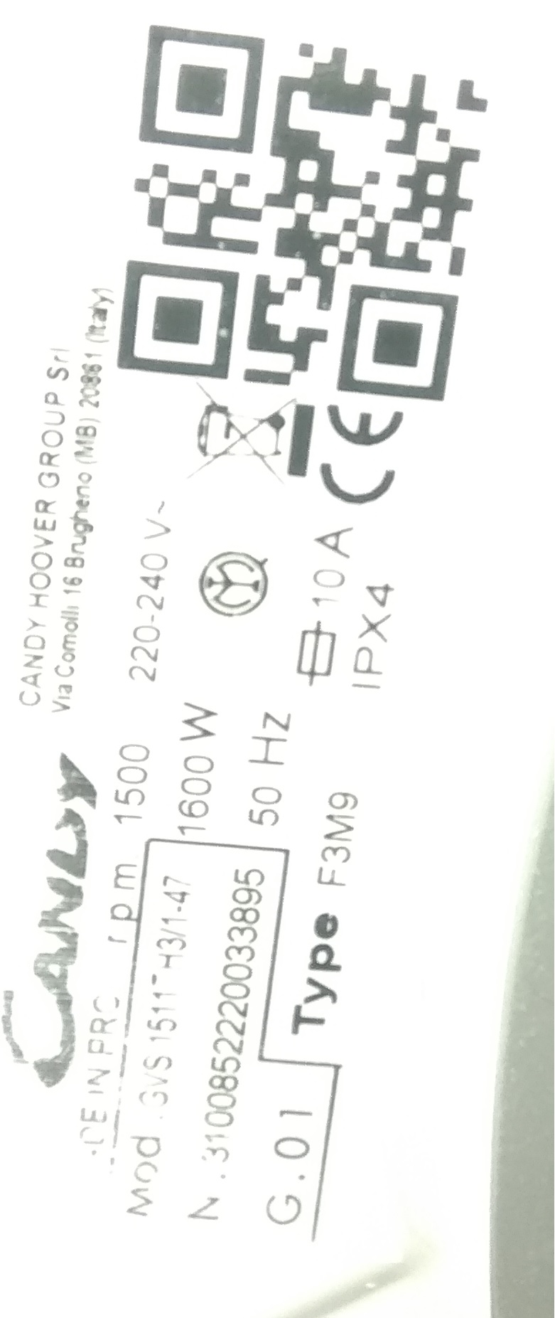

le 11/09/2021 à 20:10
Bonsoir
j'ai oublier :pouvez vous faire une photo de la plaque signalétique pour confirmer que le modèle est bien le bon (je ne trouve rien avec ce que vous avez inscrit).
