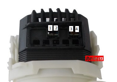

Voici votre pompe de cyclage (avec les 4 contactes)
Dite moi comment vous avez fait la mesure pour me dire que c'est bon (est surtout donnez moi les valeurs que vous avez relevés (exemple: 1-2 1kohms)etc...
Donc: vous avez 8 possibilités ( 1-2) (1-3) (1-4) (2-3) (2-4) (3-2) (3-4) (4-1)
d'après la réponse je vous donnerez la panne.

pouvez vous me mettre une photo de la pompe de cyclage que votre appareil possède.
en faisant comme j'ai fais de mettre un numéro à chaque plot.
A moins que je me trompe, la photo que j'ai mise et bien votre pompe de cyclage avec la référence constructeur Beko ref. 1761600100 1783900400.
pour commencer(avec 3 plots comme vous dites
les combinaison son):
1-2 1-3 2-3
Donc ou vous sortez le 4è plots dans vos mesure?
Veuillez s'il vous plaît m’expliquer.
Merci d'avance pour votre réponse

je ne vais pas vous remettre le schéma de la pompe.
la seule chose que je peux vous dires que la pompe que j'ai mis est la bonne pompe de cyclage pour votre appareil quelle se compose de 3bornes est de quatre contactes.
comme promis je vais vous donnez le verdict de votre contrôle.
pompe de cyclage ko.(100°sur)
pour la prochaine fois vous faite une photo de la pompe comme je l'ai fais avec les quatre contactes en me remettant les mesure prise.
se sera plus rapide.
