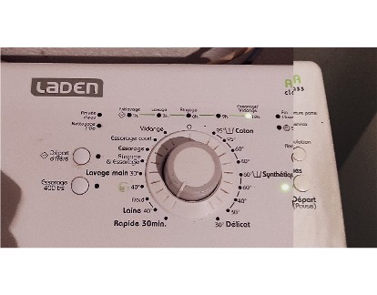

Mon lave linge laden EV 8026 ne s'arrete plus sur l'essorage
tout fonctionne sauf l'arret sur l'essorage
des idées?? Merci
le 30/08/2021 à 09:48
Pouvez vous nous faire une photo du tableau de commande au moment de la panne (c'est à dire sur l'essorage quand il tourne en permanence)

le 30/08/2021 à 11:35
a la fin de son cycle d'essorage la pompe tourne toujours les 2 voyants du tableau s’éteignent et se rallument aussitôt et l'essorage repart . voici pour les infos .
pendant l'essorage les 2 voyants clignotent légèrement .

Bon après nettoyage .toujours problème a l'essorage. elle refait des cycles courts sans s’arrêter

Jai ouvert la carte;il y a des légères traces de noir sur le condo a cote du transfo et une resistance a chauffée mais aucunes déformations des composant apparentes .
début de la flèche résistance pointe de la flèche condo
auriez vous des adresses de kit réparation
voir réparation de la carte car plus de 100€ la carte c’est cher je trouve
merci de vos infos

Si vous lisez bien ce n'est pas le cas vue que l'appareil fait son travail jusqu'à l'essorage par contre il ne s'arrête plus d'essorer pour passé à la phase finale.
Pour moi dès le départ la panne est sur la carte électronique.
Malgré cela, j’ai demandé à faire quelque contrôle ,pour être sur à 100% .
D'après l'internaute tout est ok.
Donc cette panne concerne la carte électronique.(qui a était mentionné par sebmenager et moi même).
Qu'il le fasse contrôler par un vrai pro de la réparation de carte électroménager (je suis sur à 100% qu'il y a un problème de composant défectueux je ne pense pas un problème de mémoire ).
