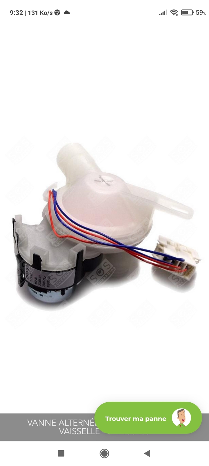

J'ai l'erreur E8 (vanne alternée) qui est apparue sur mon lave-vaisselle.
Après consultation sur plusieurs forum, tout semblait indiquer que le problème vienne de la vanne d'aspersion, que j'ai remplacée.
Malgré ça, le problème persiste.
Est-ce que quelqu'un aurait une autre idée de l'origine du problème?
Je vous remercie d'avance de vos réponses.
le 30/08/2021 à 10:29
Assurez-vous que le câblage entre l'électronique la vanne soit ok. Voyez si une inversion de câblage ne serait aussi présente.
