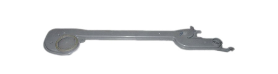

Electrovanne affiche 3,6. J'ai trouvé un tuyau obstrué qui relie la pompe a vidange à une longue pièce plastique qui se situe dans le panneau droit et qui s'appelle "condensateur".
Pourrais tu nous faire une photo de se que tu appels condensateur?
le 28/08/2021 à 14:09
Pardon c'est un condenseur
le 28/08/2021 à 15:03

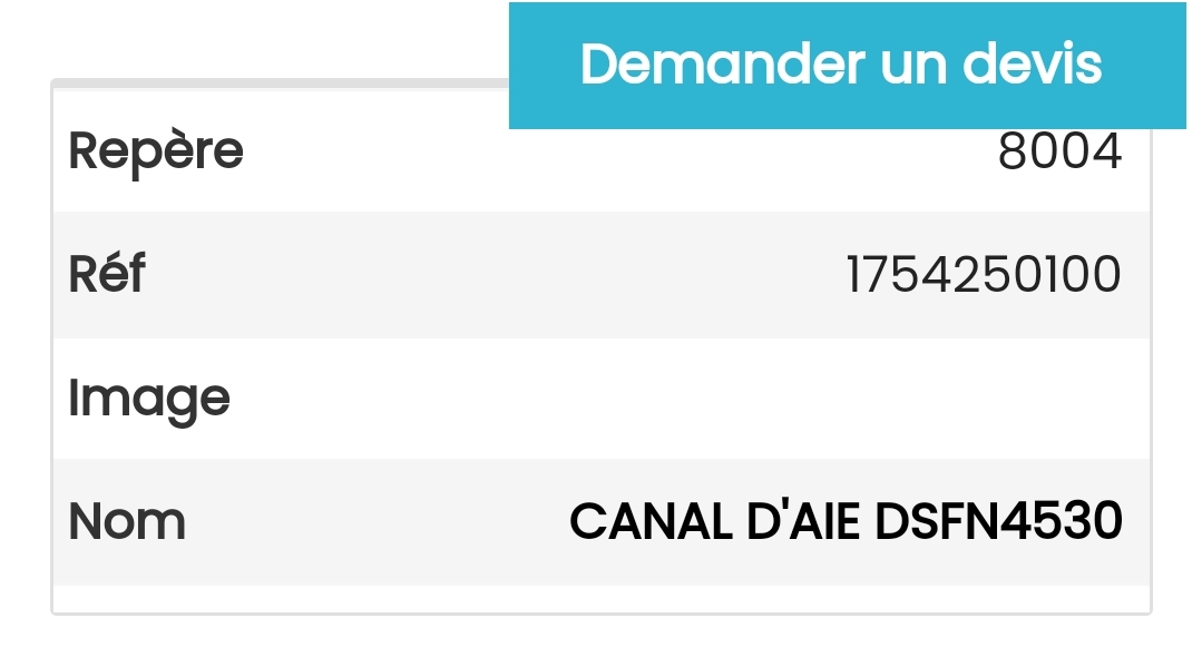

j'ai un doute sur le nom de la pièce?
pouvez vous me remettre le n° de la pièce qui est sur la vue détaillée de votre appareil.
le 28/08/2021 à 15:22
Piece 8004
Ref 1754250100
