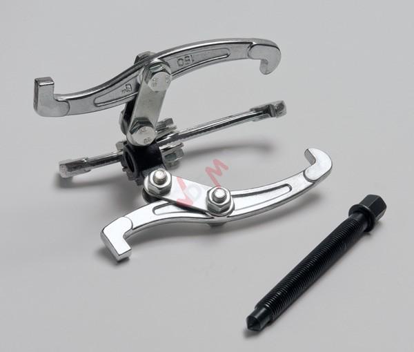

Un arrache moyeu fera l'affaire, pas d'outil spécifique pour ce type de palier.
le 28/08/2021 à 16:39
- le dégrippant n'a pas eu d'effet, ni chauffe avec décapeur thermique.
Quel type d'arrache moyeu utiliser car les deux branches de l'arrache moyeu ne passent pas derrière le palier, elles sont trop épaisses.
photo de l'arrache moyeu joint.
Merci pour vos réponses.

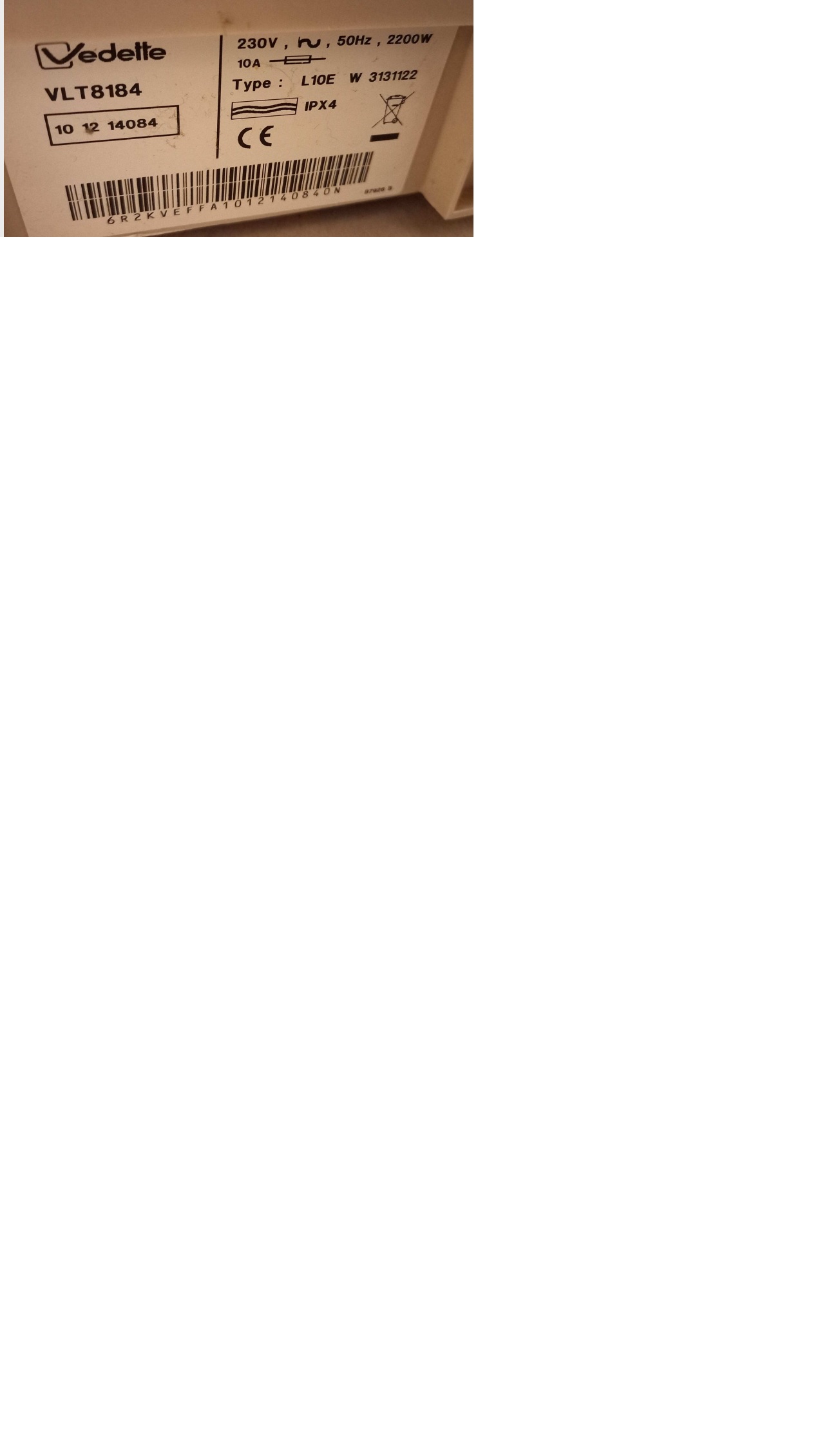

pour commencer la référence de votre appareil s'il vous plaît vedette 8186 n'est pas bon.
fait nous une photo de la plaque signalétique de votre appareil qui se trouve à l’arrière de l'appareil.

le 28/08/2021 à 22:17
Pour la référence du lave linge c'est une vedette VLT 8184 (erreur de frappe dans le titre)
Photo de la plaque signalétique.

Vous pouvez utiliser un arrache à deux bras.Ils sont plus souvent pratiques dans les endroits un peut justes.

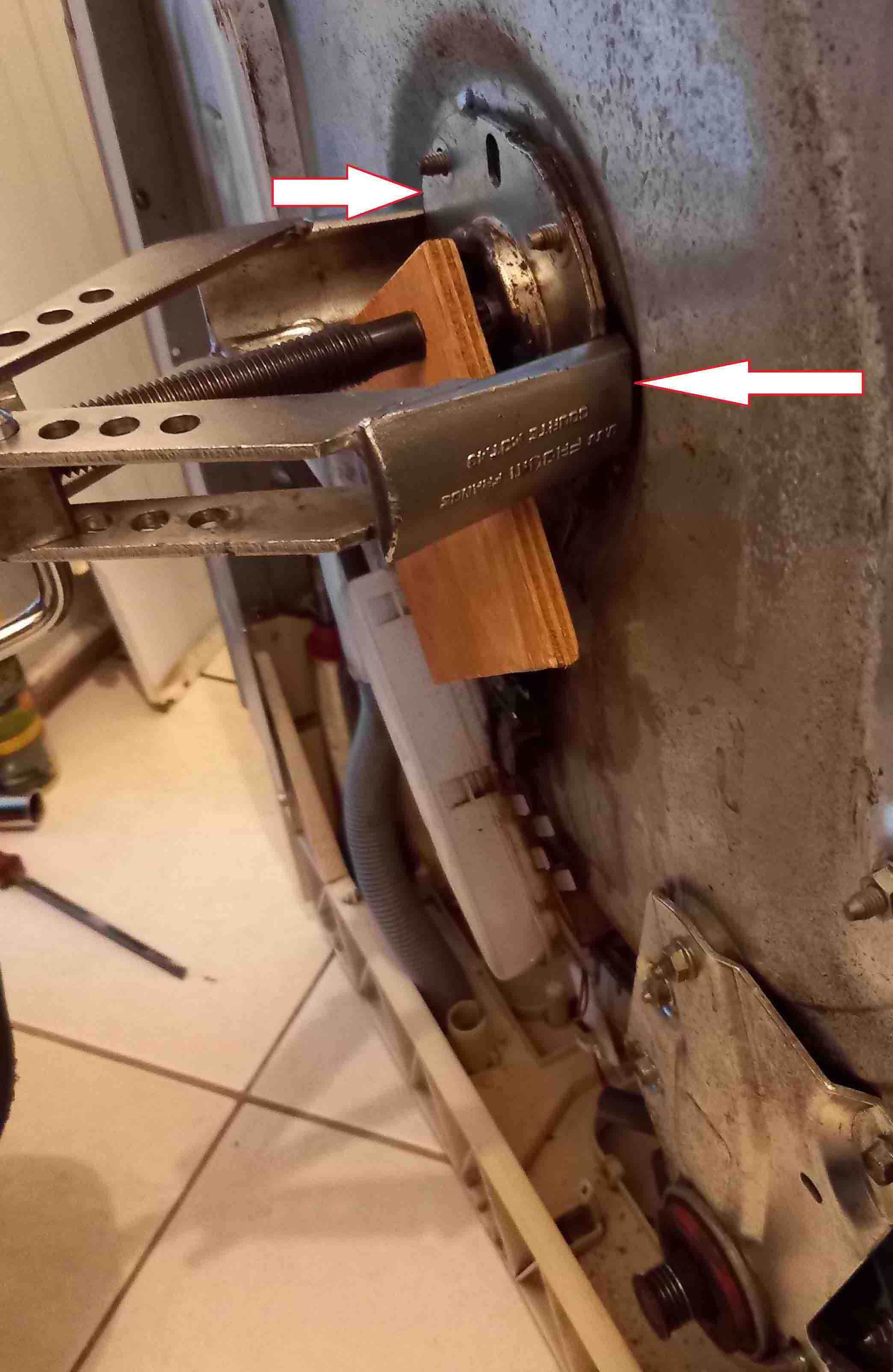

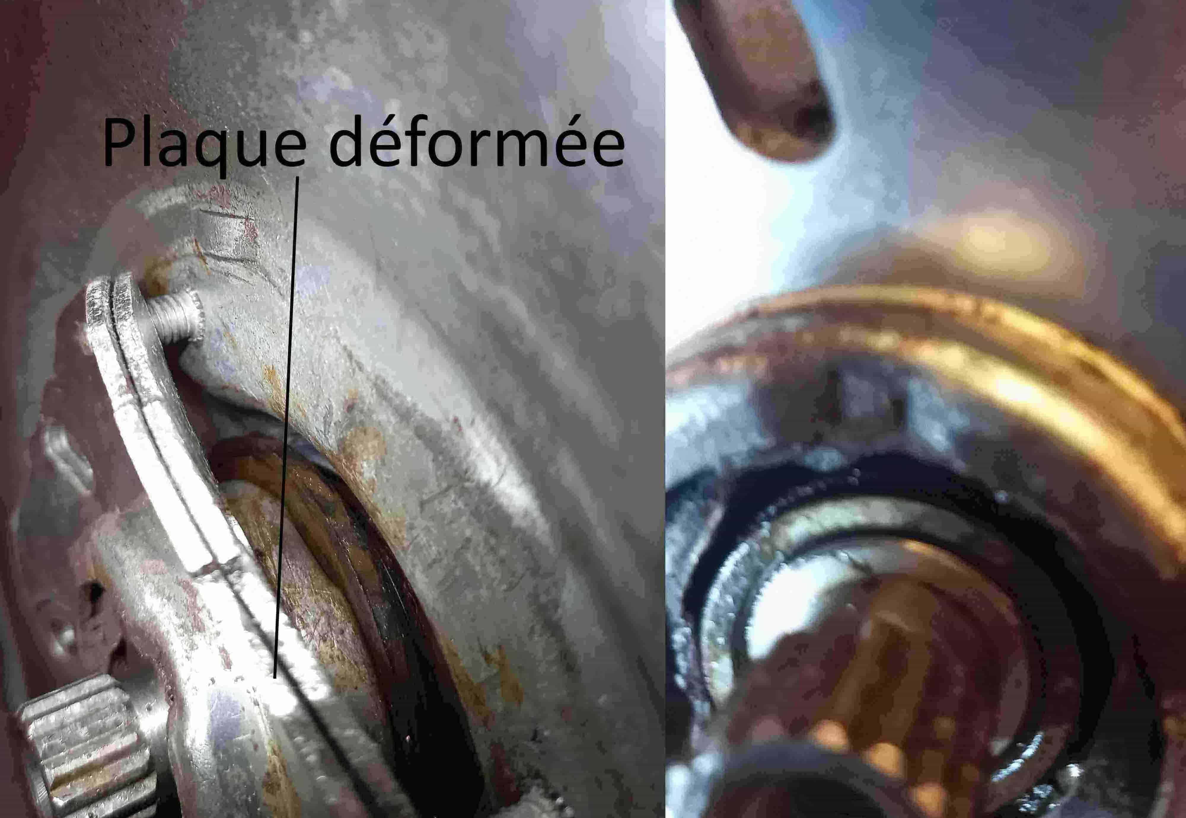

le 03/09/2021 à 19:37
L'arrache moyeu deux bras n'a pas eu d'effet,
c'est la plaque du palier qui a plié au niveau des bras de l'arrache moyeu (voir flèche photo)
(mis du lubrifiant, chauffe avec décapeur thermique puis ensuite mis en place de l'arracheur de moyeu pour extraction, plusieurs essais infructueux ! et mise en place cale en bois en dernier pour ne pas abîmer vis).
Avez-vous d'autres solutions ?

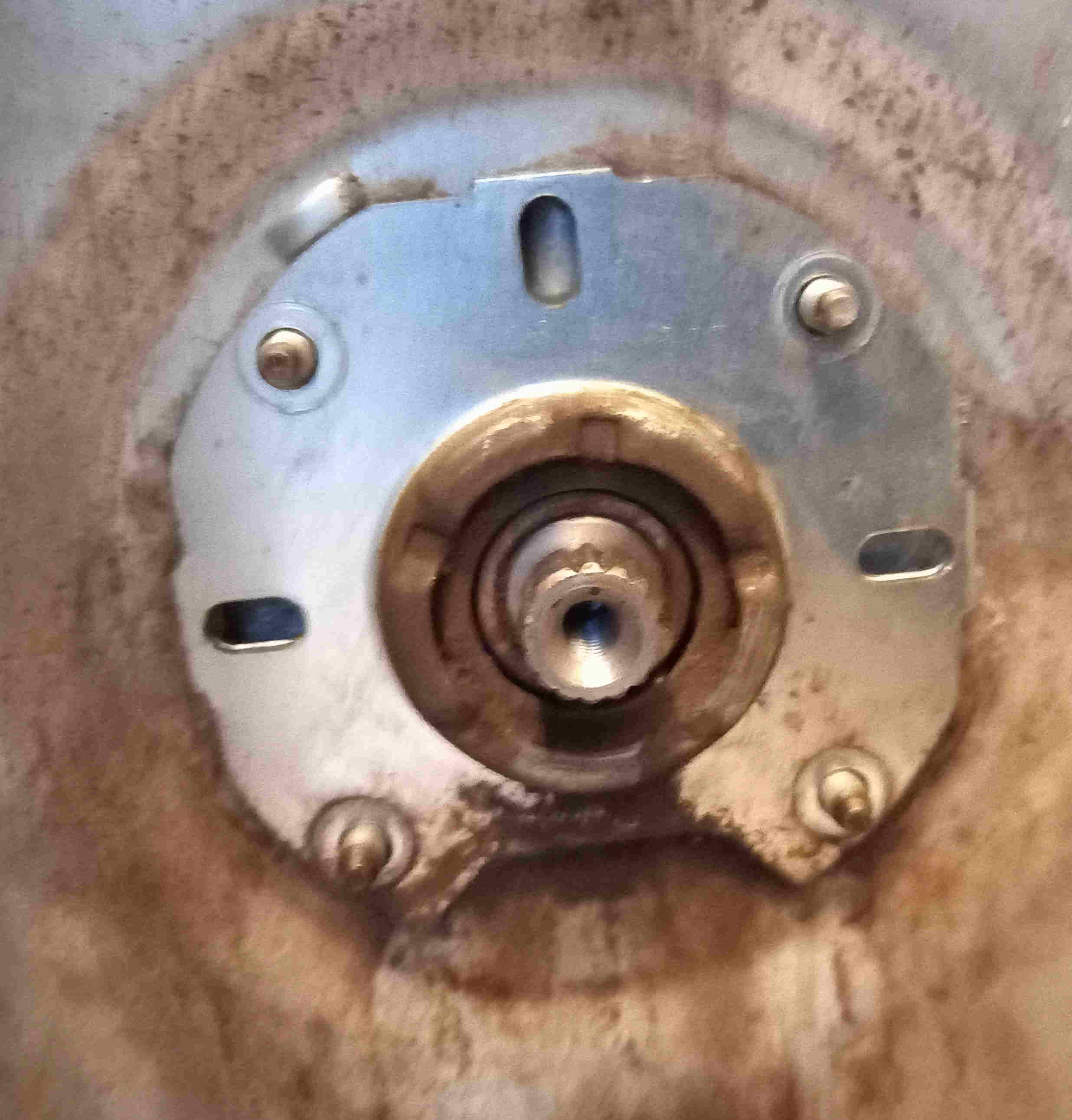

le 11/09/2021 à 17:56
En réponse à Techpro, voici photo côté droit et face du palier complétement déformé.
On a tout essayé avec barres de levier démonte pneu, rien y fait mis à part la déformation du palier.
D'autres idées ? (excepté rachat d'un lave linge !!! le sav ne fait pas la réparation machine trop ancienne ! alors qu'elle fonctionne mais non utilisable vu le bruit à l'essorage)

Je viens de m'apercevoir une chose...
Quand vous avez utilisé l'arrache moyeu vous l'avez un peu tordu vous-même l'avez signalé sur la photo....
Il ce passe maintenant que le corps du roulement se trouve "faussé" donc tordu, regarder bien les point de fixation du filetage du roulement celui-ci doit être "bridé" et bloqué, faites avec du W40 "titillé" le roulement à la hauteur des point de fixation pour le décoincé...
Il doit pas être seulement coincé par la rouille....au debut il etais coincé par la rouille mais en le tordant vous l'avez bloquer mécaniquement...courage vous allez y arrivée
