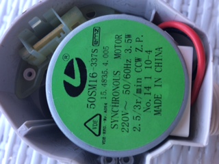

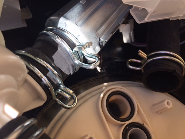

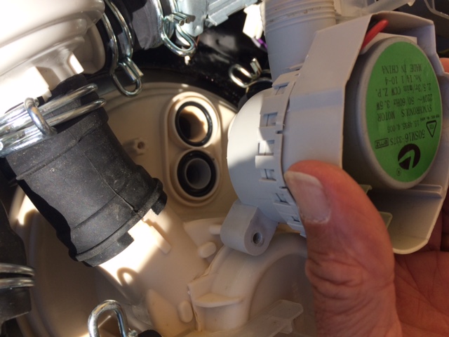

J'ai démonté la turbine (ou pompe ?) qui est fixée au fond de la cuve (deux ouvertures - voir photos). Cette pièce est reliée par une durite à ce que je pense être la résistance chauffante elle-même relièe à la pompe de cyclage.
Je n'arrive pas à faire tourner à la main l'hélice. Est-ce normal ? Si le moteur qui l'actionne est "serré", cela peut-il être interprété comme une vidange impossible (code 20) ?
Ce serait tellement bien !
Merci par avance pour votre aide.
J'envoie par 4 messages les photos...

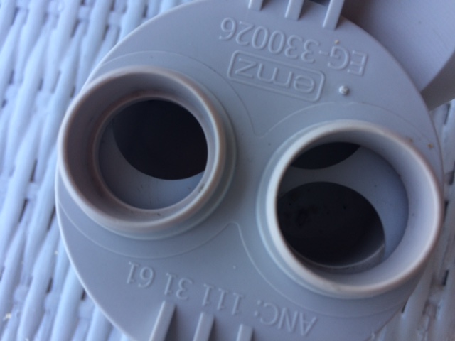

le 26/08/2021 à 13:24
Il s'agit du régulateur de débit !
Peut-il être à l'origine de l'impossibilité d'admettre l'eau ?
Merci de votre avis

le moteur que vous avez déposez et le moteur dit d'inversion.(qui n'a rien avoir avec votre problème).
le code erreur i20 est un problème de vidange: rien n'avoir avec votre problème vue que vous dites qu'il fonctionne correctement.
