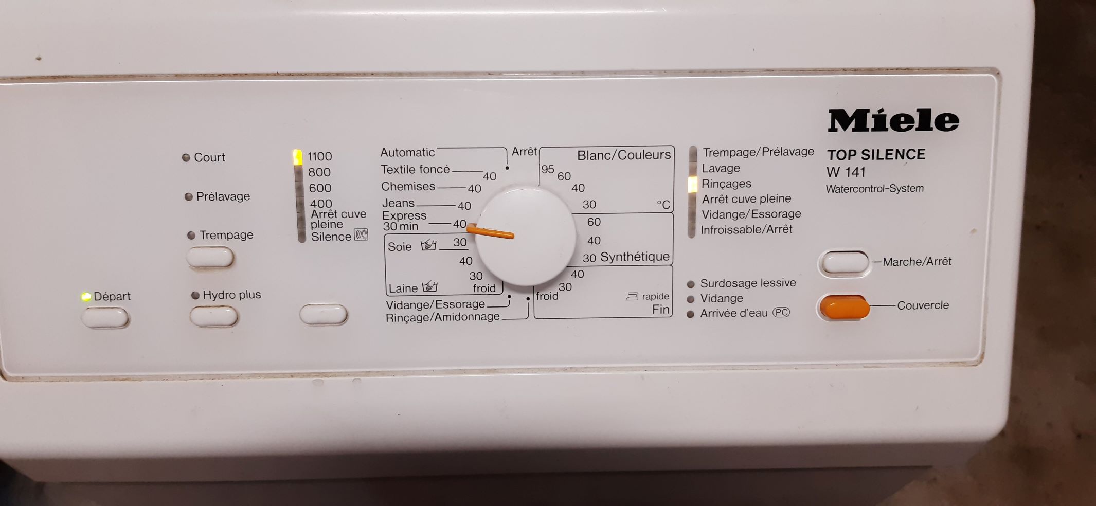

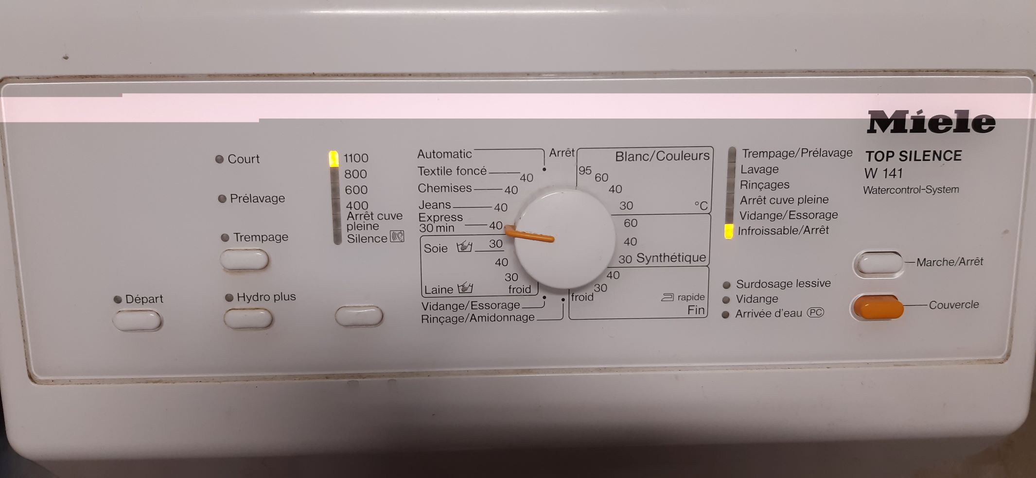

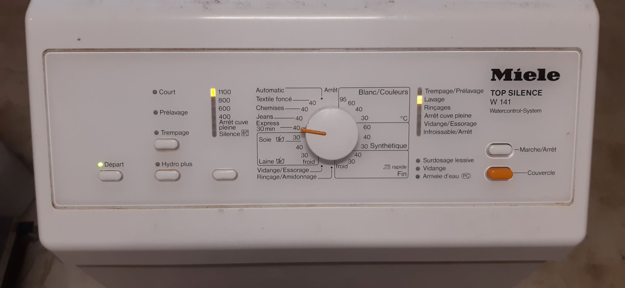

Alors ce matin j'ai effectué un lavage rapide et bizarrement elle n'a pratiquement pas bloquée (4 fois en tout).
2 fois au remplissage (j'arrête je redémarre et elle repart instantanément), aprés elle a continué jusqu'au rinçage (bascule entre lavage et rinçage) ou elle de nouveau bloqué puis à la fin au moment d'ouvrir le capot.
Chaque fois j'arrête, je redémarre et elle repart.....
le 14/08/2021 à 09:39

le 14/08/2021 à 09:45
3éme blocage
